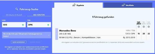

Ich hab 1313 DPK als B-Klasse Eintrag mal rausgezogen.

Die Versicherungskosten (Z. B. Haftpflicht und Teilkasko) sind für die "B" Klasse bei gleichen Versicherungsbedingungen fast 90 € im Jahr preiswerter. Nicht das dir deine Kfz.- Versicherung in einem Schadensfall einen Strick daraus dreht. Ich würde das zumindest schriftlich mit der Kfz.- Versicherung abklären, dass dein Fahrzeug keine "B" - Klasse ist.

B Klasse 1313 DPK
- Haftpflicht: 15
- Teilkasko: 20
- Vollkasko: 22
Beispielkosten Haftpflicht und Teilkasko im Jahr 672,77 €

Hallo @lammy66
Oh, ha. Dann ist deine A-Klasse als B-Klasse versichert!!!!!!!
B Klasse 1313 DPK
- Haftpflicht: 15
- Teilkasko: 20
Wie @dirk_aw schon oben gepostet hat, ab zum Verkehrsamt und Fahrzeugpapiere korrigieren = neu ausstellen lassen, sowie nun zusätzlich, auch die Kfz- Versicherung über die geänderte Kfz.- Einstufung informieren = neuen Versicherungsvertrag ausstellen lassen.
