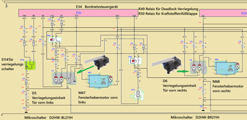

Unser Astra K spinnt ein wenig.
Egal ob mit Keyless, oder per Schlüsseltaster abgesperrt wird, die Fahrertüre bleibt offen.
Kennt das Problem jemand? Die Suche danach ergab nix verwertbares, oder ich habe falsch gesucht.

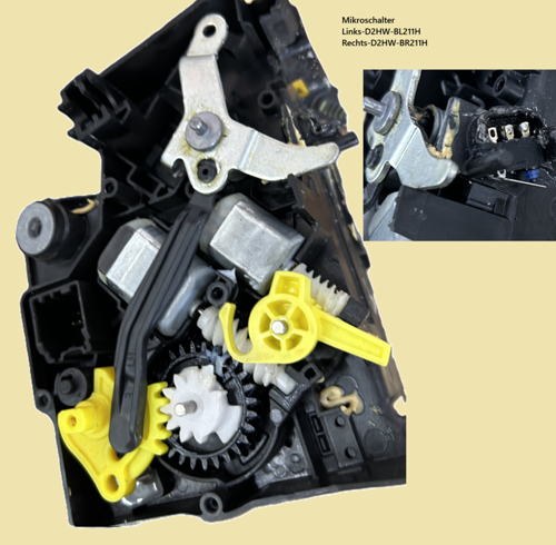

Wenn die Fahrertür mechanisch geschlossen werden kann und
die elktrischen Funktionen bei der Fahrertür nicht funktionieren,
könnte ein Mikroschalter im Türschloß defekt sein!
das war schon fast immer im Omega so.
mfG
Mikroschalter-
Links -D2HW-BL211H
Rechte -D2HW-BR211H
Tuerschloss-mikroschalter
Tuerschloss-verriegelung
An Batterie abklemmen glaube ich hier zwar nicht, aber auf die 2 Min Arbeit kommts auch nicht drauf an.
@rosi03677
Danke für die Bilder und die Infos.
Verbauen die glatt 2 Motörchen in ein Türschloss . . . 😰
Den D2HW-BL211H werde ich mir zulegen und dann Rückmeldung geben. Das kann aber ein "paar" Tage dauern, denn im Moment jagt eine Baustelle die andere.
