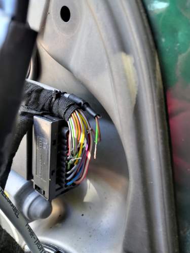

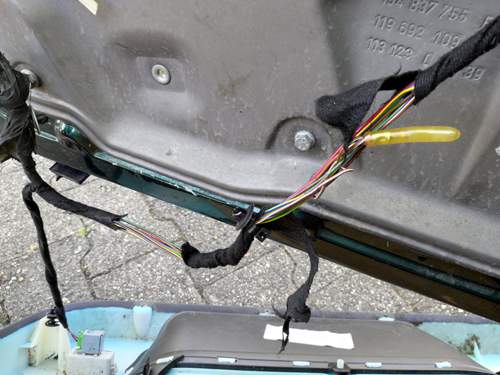

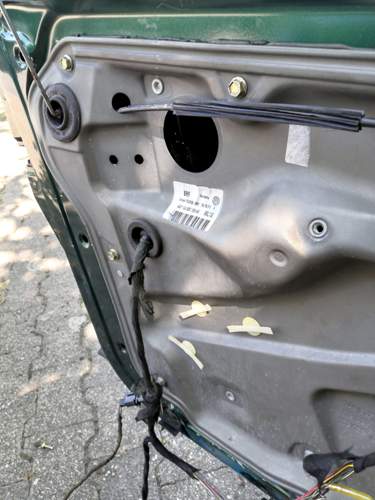

Hallo, hab grad die tuer verkleidung ab. 1.6sr mit komfortsteuerung. Die Lampe geht beifahrertuer, hintere tueren schalten Beleuchtung ein im Innenraum, heckklappen Licht geht. Zentralverriegelung nur von Beifahrerseite aus.
Irgendwie hatte ich es gerade geschafft, das der fahrerseitenfensterheber funktionierte, hab aber keine Ahnung wieso und wieso es jetzt wieder nicht geht.
Hab Sicherungen geprueft und zur Sicherheit getauscht, frage mich was diese Kabel aus der grauen Leitung an dem Stecker zu suchen haben bzw ob die überhaupt nötig sind. 2 sind eher schlecht an die stecker Kabel gefriemelt und eins endet einfach.
Hab nen Kabelbaum geholt aber ist wohl der falsche, die Stecker sehen ganz anders aus.

Möglicherweise hat Dein GOLF Vorbesitzer infolge eines Kabelbruches beim Kabelstrang-Durchgang innerhalb des schwarzen Spiral-Gummis, wo der Kabelstrang beim Öffnen und Schließen der Türe immer hin und her gebogen wird, "repariert" mit diesem neu durchgezogenen grauen Feuchtraum-Kabel, anstatt die betroffenen einzelnen Litzen-Drähte in dieser Durchführung zu erneuern/ersetzen.
-> Wenn dieser GOLF viel im prallen Sonnenlicht gestanden ist, könnte auch bei diesem Durchgang bei einigen Drähten die Kunststoff-Isolierung zerbröselt sein und es gibt einen oder mehrere Kurzschlüsse.
Ein neuer Kabelstrang muss genau zu Deinem Modelljahr und Deiner Ausführung an Bedienelementen der Türe, passen !!!

Naja, beim Kabelbruch ist das normal, dass die mal Kontakt haben und mal nicht.
So, wie die Leitungen da aussehen, können die anderen ja auch aussehen und das aber innerhalb der Isolierung...
Du musst Dir keinen ganzen neuen Tür-Kabelstrang kaufen -> sowas ist ziemlich kostspielig ...
Mache die Umwicklung ab im Bereich, wo der Strang durch die schwarze Gummi-Hülle durchführt, wo die Drähte beim Öffnen und schließen der Türe immer hin und her gebogen werden und erneuere dort jeden einzelnen Draht bis zum Vielfach-Stecker bei der A-Säule !!!

Hast du das nachträglich verbaute Kabel mal verfolgt?
Ich schaue mir das heute mal genauer an.
Dass in dem Bereich, wo der Kabelstrang beim Öffnen und Schließen der Türe immer hin und her gebogen wird, einzelne Draht-Litzen brechen und mitunter kurze oder längere Unterbrechungen beim Signal-Durchfluss auftreten, KOMMT SEHR OFT VOR !!!
Zusätzlich zerbröselt dort auch sehr häufig die Draht-Isolierung, wenn der GOLF viel in praller Sonnte parkt, und es gibt Kurzschlüsse, was zu diversen Fehlfunktionen führt ...
Durch die Bewegung, macht Sinn, aber der Teil ist ja eigentlich durch eine Tülle geschützt, Sonne kommt an die Kabel normalerweise nicht dran.

Hallo, ich habe den Kabelbaum an der fahrertuer gewechselt und den fensterheber Motor mit dem Steuergerät.
Macht aber leider keinen Unterschied, ich warte auf ein Schloss noch falls es die microschalter sein sollten.
