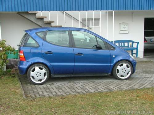

bei unserem Elch hängt die Fahrertür. Wie bekomme ich das wieder hin? Meiner Meinung nach liegt das Problem am unteren Scharnier. Wenn ich die Tür hochdrücke, befindet sie sich wieder in der richtigen Position. Gebrochen scheint aber nichts zu sein. Vielen Dank im Voraus.

Bei einigen Elchen ist bei den Scharnieren gemurkst worden. Da sind wohl unedles und edles Metall direkt im Kontakt verbaut worden. Ich bin kein Physiker, aber ein solcher könnte dir genau erklären, warum du jetzt den Geldbeutel öffnen darfst. Auch eine Suche bei den "elchfans.de" gibt weitere Auskunft.
Philipp (der gleich 2 Elche in der Garage stehen hat)
Ich hatte mal eine A-klasse und das problem hatte ich auch brauchst ein neues Türschanier man kann leider die türbolzen nicht eninzel tauschen mußt ein komplett neues schanier kaufen. Die teile sind wie alles an dem Auto schrott.
Aber vorsicht wenn du es selber machen willst darf dabei nicht die zünd an sein und das Kabel was zur Tür geht getrennt werden. Weil wenn die zündung an ist der airbag ausgelöst wird.

Bei unserem Elch, ist vom Familienfahrzeug zum Arbeitsfahr Auto degradiert worden, wurden diese Scharniere an den beiden vorderen Türen noch auf Kulanz erneuert. Da war er grad mal 3-4 Jahre alt und der damalige Mercedes Meister meinte: Das kann bei so einem "alten Auto" schon mal passieren!?!
Diese MERCEDES Türscharniere sind aus Alu!?! Und oxidieren dann auf.
Letztes Jahr im November wollt ich die Beifahrertür öffnen um meine Arbeitstasche-Laptoptasche einzuladen, dabei viel die Tür auch etwas nach unten.
Oberes Türscharnier hat einen Oxidationsriss, ist noch nicht total ab.
Irgendwan fällt die Türe vielleicht ganz ab, kann aber sein das ich die Karre aber davor schon anzünde.

Fahre seit 1998 eine A-Klasse und bin mittlerweile 400 000 km ohne großartige Reparaturen gefahren. Habe in der Tat bei 350 000 km die beiden únteren Schaniere an den Vordertüren gewechselt. Habe einige "Autoverwertungen angerufen" und mir für 10,- € beide Teile geholt. Mit etwas handwerklichem Geschick und einigem Werkzeug kann man das Schanier in ca. 20 Min. austauschen.
