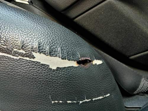

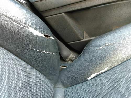

bei meinem neuen gebrauchten S211 Avantgarde Mopf ist der Fahrersitz heftig eingerissen.
Auf der Sitzfläche u. auf der Rückenlehne. in der Seitenwange Artico.
Beim Einschalten der Sitzheizung hat es kurz geglüht u. geschmort.
Ist jetzt ein ordentliches Loch drin.
Wird denn die Seitenwange mit geheizt?

Ok aber warum hat es dann in der Seitenwange gefunkt?
Ich habe es selber glühen gesehen und es gerochen.
Faust auchvein schwarzes Loch.
Siehe Bilder.
Brandloch
Risse oben und unten
@frank_6476 schrieb am 26. März 2021 um 16:30:40 Uhr:
Siehe Bilder.
Bau den Sitz auseinander und guck nach warum es dort drin gefunkt hat. Könnte mir nur vorstellen dass was an den Kabeln vom Sitz Airbag (Sidebag) war.

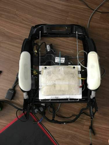

Die Seitenwangen sind beim Mopf auf jeden Fall beheizt,zumindest bei meinem Fahrzeug S211 220CDI Avantgarde
So sieht mein Mopf Sitz mit Fahrdynamik, Belüftung und Heizung aus als ich ihn zerlegte um die Luftkissen zu erneuern und da sind definitiv keine Sitzheizungsmatten in den Seitenwangen.
Sitzlehne Mopf FDS zerlegt
Die Heizmatten sind ja auch im Sitzbezug eingenäht u. zwar über die gesamte Bezugsfläche.Schau mal ins WIS, ist dort genau beschrieben.
Nur bei Code 902 ( Sitzheizung Plus ) sind die Wangen mit beheizt . Das SG Sitzheizung Fahrersitz regelt die Sitzfläche und das Sitzlehnen- Mittelteil und das SG Fahrersitz die Sitzwangen.
Icebaer20m: Beim 211 gibt es keinen Code 902 ,sondern nur die Codes 401 Komfortsitze,872 Fondsitze geheizt u.873 Sitzheizung Fahrer/ Beifahrersitz. Ich habe code 873 u. meine Wangen sind beheizt. Auch werden die Heizkissen alle gleichzeitig vom SAM Beifahrer bei Code 873 angesteuert. Schau mal ins WIS unter Funktionen KG 91 da ist das genau beschrieben. Sitzheizung Plus gibt es beim 211 nicht. Deine Beschreibung muss von einer anderen Baureihe stammen

@ME 109 flyer schrieb am 27. März 2021 um 13:26:30 Uhr:
Das SAM BF steuert es aber nur wenn keine Sitzbelüftung an Bord ist beim Mopf, sonst ist die Funktion im SAM BF deaktiviert und es wird wieder alles vom SG Sitzheizung unter dem Fahrersitz geregelt.
