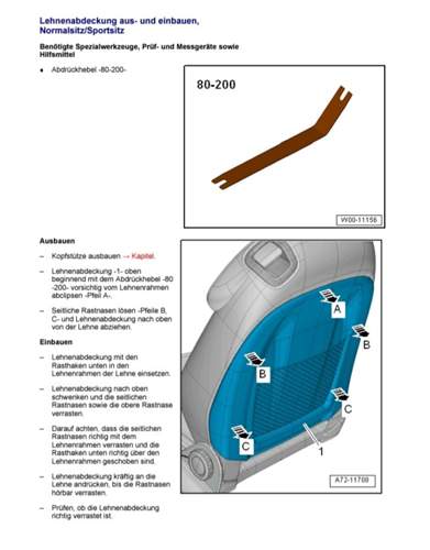

Hallo, weiß jemand wie sich die Rückenlehenverkleidung vom Fahrersitz abmontieren lässt.

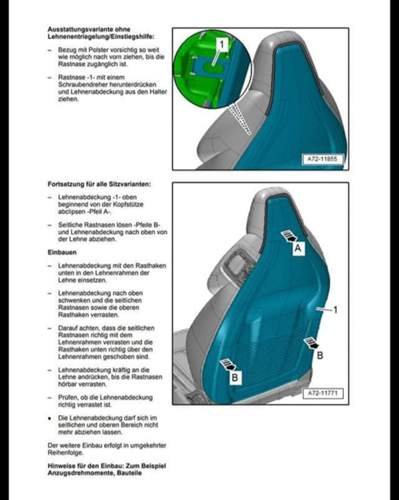

Bei den RS Sitzen ist sie nur geklipst.

Themenstarteram 20. April 2022 um 4:16
Danke, aber ich habe vergessen zu erwähnen, dass es sich um die normalen Sitze handelt.
Vielleicht hilft das hier ja weiter?
