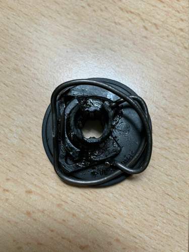

ich bin seit Kurzem ein Opel Astra G CC Besitzer und finde das Auto trotz des Alters (Bj. 1998) wirklich klasse!
Allerdings hat mein Vorbesitzer es irgendwie geschafft, den Sitz zu beschädigen...

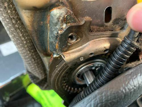

Ich kann am Fahrersitz auf der linken Seite die Lehnenverstellung verdrehen, allerdings passiert auf der rechten Seite nichts...die Rückenlehne klemmt auf der rechten Seite und der Sitz gerät so in Schieflage, wenn man versucht die Rückenlehne einzustellen.
Grund dafür, siehe Bilder:
Nun die Frage an die Experten:
Kann man das reparieren, OHNE den Sitz zu tauschen?
Falls man es nicht mehr reparieren kann, wäre es dennoch möglich den rechten Teil der Lehne zu verstellen?
Kann man die Arretierung irgendwie mit einem Schraubendreher lösen?
Die Rückenlehne ist aktuell zu weit hinten, wenn ich die Lehne nach vorne drehe, dann bewegt sich nur die linke Seite und ich komme mehr und mehr in eine Schräglage, da die rechte Seite fest sitzt. Es würde mir schon helfen, die rechte Lehne ein Stück nach vorne zu bekommen, aber ich verstehe den Aufbau des Lehnenmechanismus nicht.
Am Ende der Lehnenspindel ist eigentlich noch ein Ring, der aber wohl gebrochen ist und von dem ich nur 2 Teile gefunden habe...der 3. Teil fehlt. Außerdem habe ich noch folgende Teile, die dazugehören fotografiert.
Gibt es die Einzelteile irgendwie zu kaufen? Oder kann ich diese aus einem alten Astra G Sitz ausbauen?
Vielen Dank!

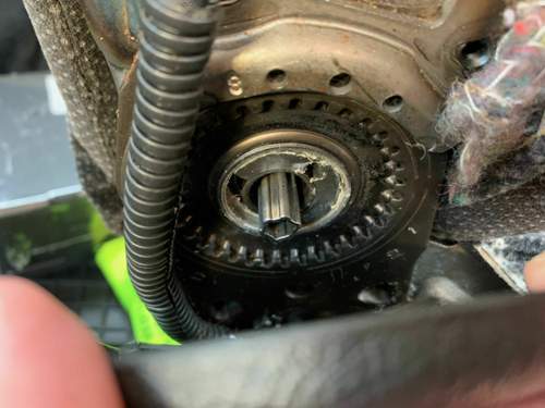

Fahrersitz rechte Seite Lehnenverstellun
Kommt die Klammer so auf das Teil?

Genau das Teil das du fotografiert hast, ist das Plastikteil mit der Metallklammer drauf. Siehe Fotos weiter oben. Habe halt die andere Seite fotografiert. Denn das Zeug, welches bei dir zu sehen ist, ist bei mir rausgefallen...

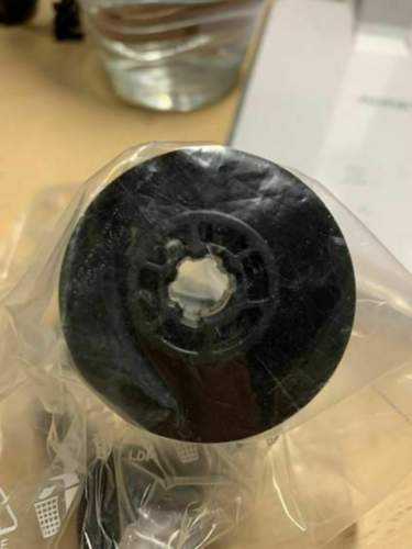

Wie ich sehe hast du da einen ausgebauten Sitz, wenn du einen hast, den du sowieso wegschmeißen möchtest, dann würde ich dir das "Innenleben" davon abkaufen oder du öffnest diese Plastikkappe, damit ich mal sehen kann wie das normalerweise aufgebaut ist.
ABER nur, wenn du den Sitzt nicht mehr brauchst und wirklich wirklich Lust drauf hast ^^
Ansonsten geh ich mal zum Schrotthändler und schau ob der nen Sitz von nem Astra G hat.

Plastikteil
Du müsstest bei dir zumindest die Schweißnaht wieder auftrennen oder sehe ich das falsch.

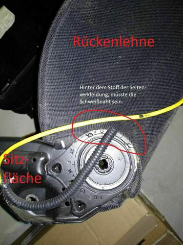

Das Bild ist vom neuen Beifahrersitz, ist also auch die Innenseite.

Also mein Beifahrersitz lässt sich verstellen und der hat exakt die selbe Schweißnaht.
Ich habe dein Bild mal bearbeitet:
Ich muss mir den Mechanismus zum Verstellen mal anschauen...kann ja kein Hexenwerk sein.
Ich sehe aber am Beifahrersitz, welcher funktionier, aber auch nicht was da genau passiert, wenn ich die Lehne verstelle, da diese Plastikkappe wie bei dir alles verdeckt. Öffnen will ich den funktionierenden Beifahrersitzt nicht, sonst geht der nachher auch nicht ^^

Also ich habe die Teile die rausgefallen heute mal reingesetzt und siehe da...es geht?!
Ich kann die Lehne wieder verstellen...ich habe keine Ahnung wie dieser Mechanismus funktioniert, aber es geht!
Danke nochmal an alle Tipps!
