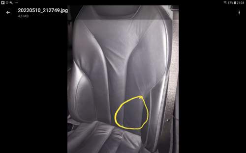

Hallo noch mal, seit ein paar Tagen knackt es jetzt auf dem Fahrersitz irgendwie mittig in der Rückenlehne. Also ich spüre das auch im Rücken, wenn ich fahre u. man hört es auch.. Es sind die Sportsitze. Was kann denn das jetzt wieder sein ?

Herzlichen Dank. Anbei ein Foto, wo ich die Stelle, wo das clicken woher kommt, eingekreist habe. Ich konnte es vorhin reproduzieren, indem ich ausstieg und mit der Hand an dieser Stelle drücke, dann klickt es. Daraufhin habe ich mit der Hand mal zwischen Rückenlehne und Sitzfläche gefasst und ein bisschen unterhalb der Rücklehne dort herum gedrückt und auch da hat es dann irgendwie geklickt, als ob etwas eingerastet, ausgerastet oder gesprungen oder sonst was ist, keine Ahnung.
Die Werkstatt würde jedenfalls den Sitz ausbauen, Polsterung abnehmen und dann sehen, was da ist.....
Es sei denn, durch mein Rumgedrücke von vorhin ist es jetzt plötzlich weg oder so, werde ich morgen sehen, wenn ich fahre.
Das blöde ist eben, so wie ich das verstanden habe, dass man anscheinend die Rückenlehne nicht separat irgendwie abmontieren kann, dann wäre sicher vieles einfacher. Den kompletten Sitz selbst auszubauen, traue ich mich ehrlich gesagt nicht, nachher ist am Ende mehr kaputt.

Ja genau da habe ich auch ab und zu Mal ein klicken aber ist sehr selten da, ich wäre sehr gespannt was die Werkstatt da genau machen würde.

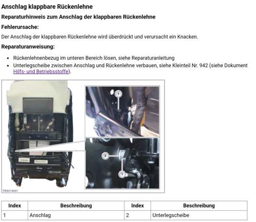

Konnte man eigentlich das Video anschauen was ich hoch geladen habe.
Wäre das vllt so ähnlich ?
Video konnte ich anschauen, dort war es aber was anderes. Dort knarzt das hinten an der Rückenlehne, bei mir ist es ja ein Klickgeräusch auf der Vorderseite der Lehne.
