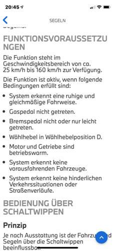

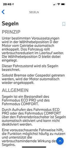

Man lese das geheime Buch 😉
Habe ich den Absatz übersehen, wo erklärt ist das in Ecopro die Geschwindigkeit der Gaswegnahme egal ist, in Comfort dagegen sanft Gas weggenommen werden muss?

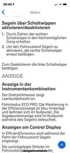

Das mit den Schaltwippen ist jedenfalls cool. Schade, dass Ich keine habe.

Das Segeln ist tatsächlich mit dem ACC bzw. Dessen Kamera gekoppelt. Sobald man auf ein langsameres Fahrzeug aufläuft schaltet der Wagen vom Segeln auf Motorbremse um.
