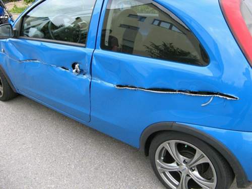

Heute morgen, kurz nach 7, es klingelt - mein Nachbar.
Ob ich mir nichtmal mein Auto angucken will, da muss wohl irgendwer....
ja, guckt'z die Bilder und findet Worte.
Vom Verursacher allerdings bisher keine Spur. Ohrenzeugen gibts mehrere, Augenzeugen bislang keine.

Wenn das ein LKW gewesen sein sollte dann müsste der Schnitt ja gerade verlaufen, allerdings glaube ich kaum das jemand bei Vandalismus ne Blechschere oder irgendwas womit man das Blech so zurichten kann mit sich rum schleppt.
Hallo, sind bei Dir Landwirtschaftliche- Betriebe in der Nähe ?.
Oder Felder die in der Nacht bearbeitet werden zu Zeit ernte oder so  ?
Wo spezial Geräte benutzt werden  ?.
Also das Auto steht schon hinter einer Straßeneinmündung. Aber m.E. in einem akzeptablen Abstand zum Scheitelpunkt. Weder Polizei noch Gutachter haben da was von gesagt.
Die Straße ist eben und asphaltiert, aber gegenüber ist ein Stück Bordstein abgebröselt, man geht also gewissermaßen davon aus dass der Verursacher über den Bordstein geknallt ist. Vielleicht war es tatsächlich eine Landmaschine. Das würde auch die schwankende Höhe der Schäden erklären, durch die dicken Reifen federn die ja schon ordentlich.
Aber a) gibts eigentlich keinen Grund durch diese Straße zu fahren
und b) es eine Ohrenzeugenaussage gibt, die lautet dass das Motorgeräusch eher nach einem Kleinlaster o. Lieferwagen klang. Nicht nach Traktor. Um ehrlich zu sein hören sie die neuen Traktoren ja aber auch nicht mehr so nach Traktor an...

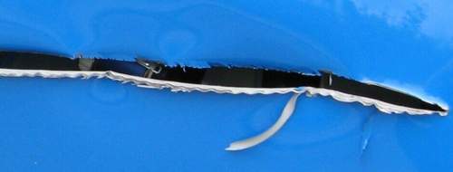

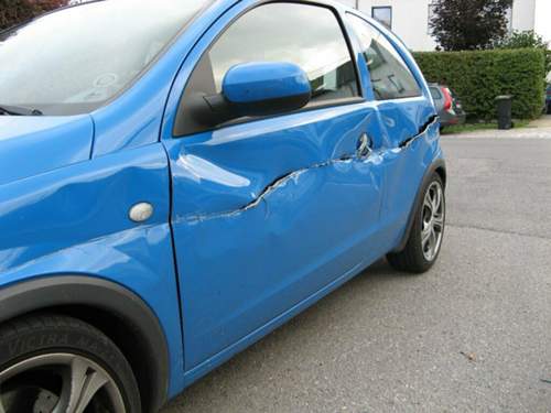

Was mir aufgefallen ist, ist dass der Riß erst mal am vorderen Kotflügel "nur" eine Delle hinterlässt und sich dann ab der Türe zu einem immer größer werdendem Riß macht.
Weiter fällt mir auf, das der Riß unten sich nach außen wölbt. Oben eingedrückt, unten ausgedrückt. Ich könnte mir eine heruntergelassene Boardwand vorstellen, die so einen Schaden hinterläßt, denn diese würde beim abbiegen ausschwenken und immer weiter ins Auto drücken. Daher vielleicht auch keine Lackspuren, da die meisten Boardwände aus Alu sind. Die Höhe würde zu einer Ladebühne jedenfalls passen.
Allerdings kann ich mir den gewellten unteren Rand des Rißes nicht so ganz erklären.
Die leichten Höhenunterschiede könnten zu der Beschreibung des Bordsteines passen.
Wundert tut mich, dass der Riß nicht durchgehend ist. An der B-Säule macht er eine Unterbrechung. Da hätte es der Unfallverursacher spätestens es merken müssen.

sowas is schon übel....schaut aus als fing es vorne an und hört am ende des autos auf..
wenn ein gerät in die kurve fährt scheert es immer mehr aus.. also müsste das fahrzeug aus der engegenen richtung gekommen sein als dein auto steht un dann nach rechts abgebogen sein kann das in deinen fall möglich sein?

Doch, man bekommt solche Reperaturbleche. Sind ja ehe nur angeschweißt oben am Dach, hinten am Kofferraumdeckel, vorna am Türholm und unten am Schweller. Sind meist nur Schweißpunkte, die man dann aufbohren muß. Ist aber ne heidenarbeit.
Dazwischen viel Konservierung und jut ist.

Vielleicht war auch ein LKW mit Laderampe der sich wenden wollte?
so einer
