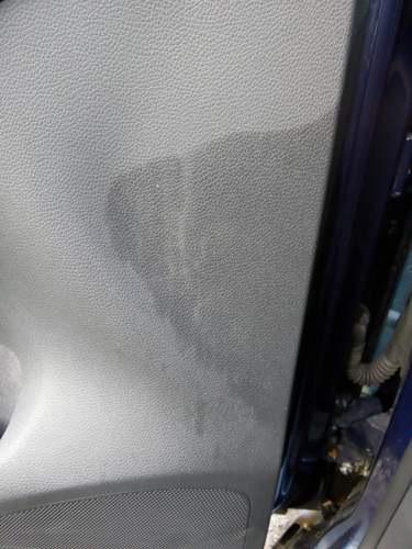

Ich habe bei der Fahrer & Beifahrer Tür auf der Innenverkleidung großflächige Feuchtigkeitsflecken entdeckt.
Kann man leider auf dem Bild nur schlecht erkennen.
Kann mir jemand weiterhelfen woher diese kommen bzw. wie man diese entfernt?
Seltsam das die Feuchtigkeitsflecken auf beiden Türen der Innenverkleidung vorkommen.

Beeindruckende Bilder, in dein Fzg. läuft Wasser !
Erstmal das viele Laub entfernen. Dann den dicken Dichtungsgummi am Wasserkasten abziehen, danach kannst du mit der Hand rechts und links unter die Kunststoffabdeckung greifen und abtasten ob und wie viel "Matsche/Kompost" im Wasserkasten liegt. Das muss alles raus. Danach die Radhausschalen unten öffnen und auch dort den ganzen Kompost rausholen. Wenn du einen Garten hast, wachsen die Pflanzen damit bestimmt ganz gut.

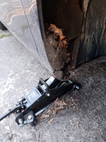

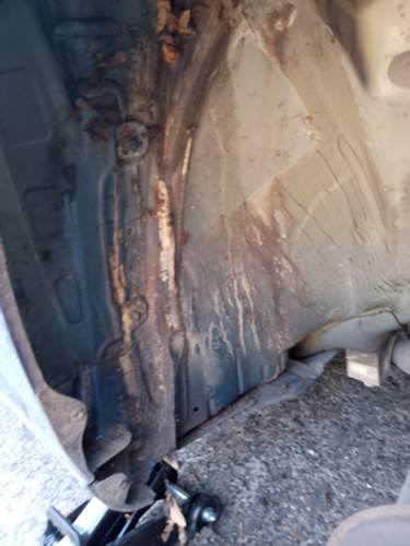

Habe gestern angefangen von den Vorderreifen die Radhausschalen zu entfernen und alles zu reinigen.
Dabei ist jede Menge Schmutz und Dreck herausgekommen.
Eine Versiegelung war nach meiner Meinung nicht erforderlich da alles noch in Ordnung ist.
Wenn das Wetter mitspielt sind nächstes Wochenende die Hinterreifen dran.

Du schriebst ja: "Eine Versiegelung war nach meiner Meinung nicht erforderlich da alles noch in Ordnung ist."
Ich wäre ja der Meinung, dass genau dann der richtige Zeitpunkt für eine gute Versiegelung ist.
Wenn die Korrosion erstmal gegriffen hat, ist es doch zu spät. Da hast Du m.E. an der falschen Stelle gespart.
