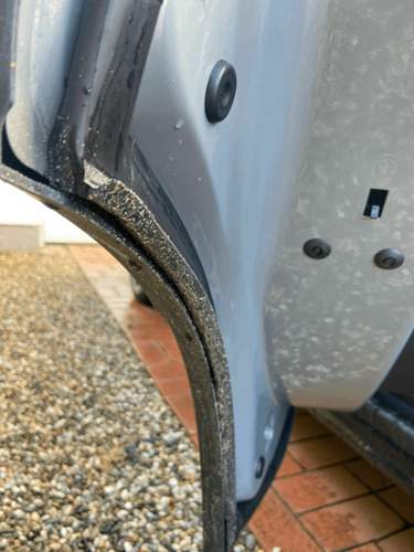

Update bezgl. ständig verdrecktem Einstieg hinten: der Lack wird "abgeschmirgelt"; bis auf die Grundierung. (es steigt keiner hinten ein, der Wagen wird nicht Offroad gefahren und regelmäßig gereinigt); der CM ist gerade mal 3 Monate alt.
Es liegt daran, das das Gummi außen zu kurz ist und der Dreck direkt auf der Tür-Innen-Abdichtung landet. Daher war bei mir auch der Einstieg hinten 2-3 Tage nach der Waschanlage OHNE Offroad Einsatz versaut. Ist ein konstruktiver Mangel der leider auch beim neuesten CM Facelift nicht abgestellt wurde. Beim X1 ist dies anders gelöst und der Einstieg ist perfekt sauber. Sorry, aber das ist leider der aktuelle Stand bei Mini.

Danke Klaus! Nicht unser 1. MINI, aber die F-Reihe frustriert uns. (Das fällt wohl auch unter die "kleinen Einsparungen", von denen unser BMW Händler sprach).
