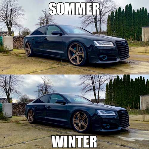

Hast du Bilder von die 10x21 Zoll Et30 auf dein S8?
Gruß Alex
Bitteschön.
Hier ist er maximal abgelegt aber das Design gefällt uns nicht mehr.
Wir würden uns gern vergrössern 🙂
Eigentlich ist es der Speckgürtel vom MD aber das kennt eh niemand.
vielen Dank, genau so etwas haben wir gesucht.
Also würde eine ET20 mit einem 265er Querschnitt doch passen.
