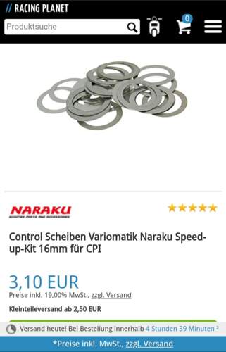

@MontanaBlack1963
Der rot markierte Nebensatz ist schlichtweg verkehrt. Wie soll sich denn die Hülse verlängern, wenn du einen losen Distanzring darüberschiebst. :(
Eine 'Verlängerung" würde nur bei der Verwendung sogenannter 'Control Scheiben' (s. Anhang) entstehen. @Dirtyharry1968 hat dich anscheinend ganz durcheinander gebracht, gestern wusstest du immerhin noch, wie ein Distanzring eingebaut wird.
Gruß Wolfi
PS: Hast du inzwischen den Eddingtest gemacht, damit man eindeutig sieht, wie hoch der Riemen überhaupt steigt?
Control Scheiben
