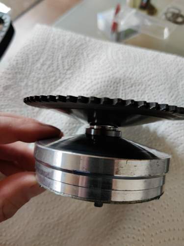

Ich habe nun nach 10 Jahren meinen Roller wieder aktiviert.
Er läuft auch gut.. Neues Öl rein und los gefahren.
Er fährt aber so zwischen 55-60kmh.
Daraufhin habe ich die variomatik mir angeguckt und die drosselscheibe hinten ist drauf.
Wieso läuft er so schnell. Was kann ich dagegen tun?

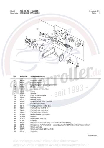

Hab' dir aus dem Ersatzteilkatalog von 'motorroller.de' die Seite mit der Variomatik für den Rex RS 450 angehängt (s. Bild 1). Das ist ein 4T Roller, oder habe ich deine Aussage im Startpost, “Neues Öl rein und los gefahren.“ falsch interpretiert und du fährst ein 2T Modell? - Exakte Informationen zum Rollermodell gehören immer direkt in den Eröffnungsbeitrag. 🙁
Es gibt zum einen Buchsen (Pos. 29) mit unterschiedlicher Länge und es muß auch noch die Unterlegscheibe (Pos. 37) montiert sein.
Gruß Wolfi

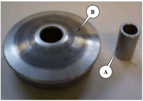

PS: Auf deinem Foto ist ganz klar erkennbar, daß die Schleifspuren des Riemens recht nahe bis an den äußeren Rand der beweglichen Riemenscheibe sichtbar sind. Wie es bei einem vorschriftsmäßig gedrosselten Roller aussieht, siehst du auf dem angehängten Bild 2.
Edit: Hab' dir noch das deutschsprachige Werkstatthandbuch für 4T Roller der Fa. SI Zweirad angehängt, woraus übrigens auch das Foto der beweglichen Riemenscheibe (Bild 2) stammt.

Unterlegscheibe 29 ist verbaut und die hülse ist 38mm lang.
Ja, ist nen 4 Takt.
Ist ja alles original so wie in der Skizze zu sehen.
Warum dreht der Riemen dann so hoch?
