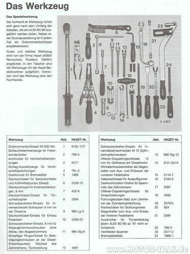

mal ne frage. kann man die auch als nicht so motor begabter selber machen ohne den kopf ab zu nehmen ? n kollege hat sich aus ner alten zündkerze nen kompressoranschluss gemacht um die oben zu halten. bei ihm hats funktioniert ? was muss ich da beachten ?
Am besten ist, du holst dir deinen Freund dazu! 😉
Neben den besagtem Druckanschluß (nicht soviel Bar drauf setzten) brauchst du auch noch spezielles Werkzeug um die Ventile niederzudrücken.
Und wenn du mit letztern nicht richtig umgehst, hat man da schnell ne Riefe in Gleitflächen gezogen.
kann ich mir das werkzeug selber bauen dazu oder lieber ausleihen
von der Theorie her kannst Du das Werkzeug selber bauen, allerdings wenn Du die Möglichkeit hast Dir das Werkzeug irgendwo auszuleihen, dann würde ich das machen, ist deutlich weniger Aufwand.
nerft bestimmt aber wie sieght das werkzeug aus ? hat jemand bilder ? wie lange wird das dauern wenn alles klappt ?
Schau mal das Bild an, dort ist alles Sonderwerkzeug drauf, was Du brauchst.
Werkzeug-audi
