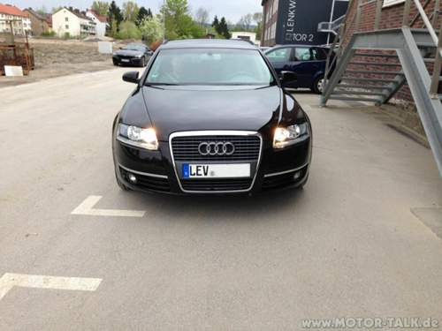

So ich beginne das Projekt jetzt, TFL Facelift Halogen im VFL A6 4F. Scheinwerfer sind bestellt. Werde fortschritt und Bilder einfügen.😁
So, am 7ten April geht der Umbau endlich los, sollte eigentlich in einem Tag durch sein. Dann werde ich endlich berichten und Fotos reinstellen.
So, nun ist es endlich Fertig, das war richtig kompliziert. Ich musste das Boardnetzsteuergerät wechseln, ne Menge neu verkabeln, und nun tun es die Dinger endlich. Ich kann es auch im MMI ein und ausschalten. Hier schon mal das erste Bild, werde noch ein paar reinstellen.
Das ganze hat jetzt ne Woche gedauert, und ich musste mehrmals zum Coder.
