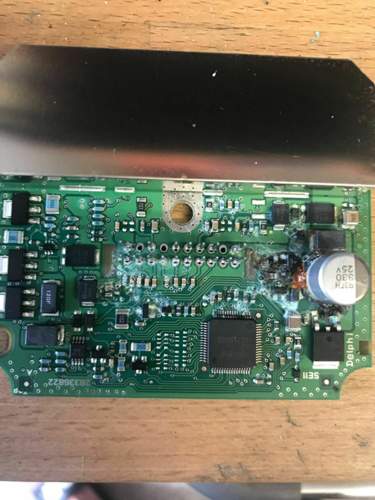

Ich glaube ich hab die ursache gefunden
Das müsste der fehler sein
Sieht nach einem klassischen Wasserschaden aus ; der SW muss von aussen dann aber auch schon sichtbar nasse gewesen sein
Ja das müsste auch so sein aber ich denke die dichtung vom steuergerät hat nicht abgedichtet und hat dann koridiert betroffen ist nur dieses steuergerät
Ich vermute aus Erfahrungen eher Wasser von oben
Du musst es besser wissen hab echt keine erfahrung mit diesen autos ich hab mir das auto ganz spontan gekauft bin bis jetzt sehr zufrieden gute leistung bin aber gespannt was noch alles auf mich zu kommt
