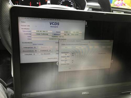

Was muss ich im Komfortsteuergerät ändern das mein Rücklicht fkt ? Hab 1:1 umgepinnt und das einzigste was nicht fkt sind die Rückfahrlichter (wegen Led - geringere Leistungsaufnahme)
Hatte auch kurz über Widerstände nachgedacht - dazu müsst ich aber die Stromaufnahme bei fkt Rücklicht messen 😠
Beim A6 4g konnte man im Stg 46 Ap 191 die Lampenüberwachung ausschalten wenn man den Aktuellen Wert um 3071 glaub minimiert .....
Danke für eure Hilfe

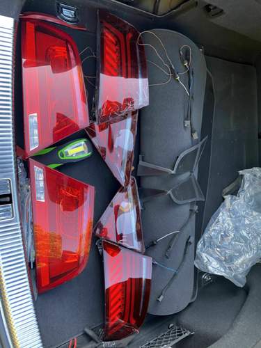

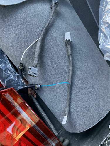

Ich habe keine Module gesehen. Lampen haben E Zeichen. Vielleicht steckt in den Kabeln was drin. Also die Adapter, da ja andere Anschlüße dran sind.
Rücklichter
Adapter
Verlegung links - rechts
@LeonBerlin schrieb am 12. Juni 2020 um 12:10:51 Uhr:
@Hermi_A6 schrieb am 9. Juni 2020 um 20:15:48 Uhr:
Dann hast du bestimmt Zusatzmodule eingebaut...
Du hast Adapter wie ich auf den Bildern erkennen kann. Ich musste paar Kabel komplett neu ziehen und die Stecker erneuern. Sind die Leuchten Original?

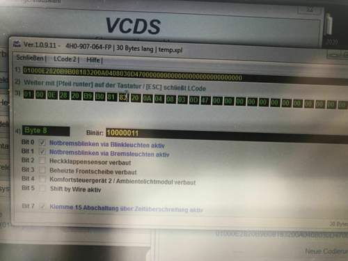

Guten Morgen, ich habe bei meinem A7 VFL die Facelift Rückleuchten mit Dynamischen Blinker nachgerüstet. Die Kabel habe ich selbst gezogen und das Komfortsteuergerät geflasht auf 570. Es funktioniert zwar alles jedoch sind die Blinker nicht Dynamisch hat jemand eine Idee. APK 105 habe ich auf 23 gesetzt. Ich wäre um jede Hilfe Dankbar.

Welche Kabel hast du denn neu gezogen? Passen die Kabel/Stecker vom VFL nicht auf das FL?

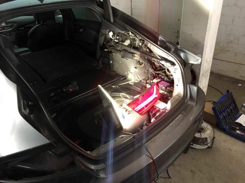

Kabel muss gezogen werden weil beim FL die Rückfahrleuchten von aussen nach innen gewandert sind, ausserdem noch ein Kabel zum Komfortsteuergerät wenn es den benötigten SW-Stand hat und man es per Codierung machen möchte.
Ansonsten gibt es noch Zusatzmodule, da geht es mit jedem Komfortsteuergerät.
