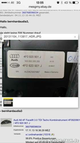

Hallo
Kann mir wer was zudem KI sagen?
Finde die TN komisch?
hat wer ein ganzes fl ki für ein 2,0tfsi benzin mit farb display was nicht immer hell und dunkel wird ^^
mfg
@Bernhard_Audi_A3
x115 heist vorserienteil.finge weg davon.vermutlich lässt sich daran auch der komponenetenschutz nicht freischalten.
ist dieses ein FL ki mit farbdisplay ohne acc?
und wo die anzeige nicht puut geht ?
Adscf1160
Ja das mit Sw X... weis ich nur die TN is mir nicht bekannt
aber is ein FL Ki mit nur roten FIS
Zu MR_Y1
Ist ein KI mit Farb Display
Man hat mir gesagt alles was am Ende der TN mit 930 und größer ist hat Farb Display
z Bsp 901 is ein rotes Display wie oben in meinen Bild.
930 932 933 wäre Farb Display
@Bernhard_Audi_A3
ist es schon ein model wo die anzeige nicht mehr hell und dunkel wird?
mfg
ist auf jeden Fall ein Facelift von 2010
Sollte also keine Probleme mehr haben
