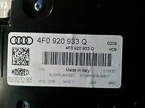

ich wollte nur einen kurzen Statusbericht zu meinem Umbau auf das Facelift Kombiinstrument abgeben.
Ich habe ein neues Facelift Kombiinstrument mit ACC (Teilenummer 4F0 920 932 S) in meinem 2005er A6 4F 3.0TDI (BMK) eingebaut und heute beim Freundlichen freischalten lassen.
Das Kombiinstrument funktioniert super (auch Digitaltacho). Aber vor allem: Der Laptimer und die ÖLTEMPERATURANZEIGE funktioniert! Hier wurde in manchen Threads ja geschrieben, dass die öltemperaturanzeige nur mit dem tausch des Motorsteuergeräts funktionieren soll. Beim BMK scheint es trotzdem mit dem alten Motorsteuergerät zu funktionieren. Ich habe nur den Tacho getauscht.

die codierung muss dort natürlich gemacht werden.
kann aber nicht eins zu eins gehen.
das vorfacelift hat kurze das Facelift eine lange codierung.ist aber kein problem.

also das heißt das ich vom alten VFL KI nix übernehmen muss kann?
ich muss das neue FL KI also alles neu Codieren das sollte mit der codierhilfe aber ohne probleme gehen denke ich mal ?
mfg
es muss neu codiert werden.sinngemäss wie das alte.
so hab heute mein neues FaceliftKI freischalten lassen aber bei mir ist leider kein Laptimer und auch die ÖLTEMPERATURANZEIGE,Gangvorwahl gehen bei mir leider nicht hab alles mit VCDS codiert haut auch alles soweit hin mach ich was falsch ?
mfg
Laptimer und Öl-Temp. wird dann wohl nur mit dem FL CAN-Gateway funktionieren. Mit Gangvorwahl ist was gemeint? Schaltempfehlung?

Hallo!
Was funzt wenn die komponentenschutz ist aktiv, oder funzen gar nicht?
Geht garnichts!
Das KI ist "Safe"
Original geschrieben von naomy
Geht garnichts!
Das KI ist "Safe"
Musst du zu Audi den Komponentenschutz entfernen lassen.
