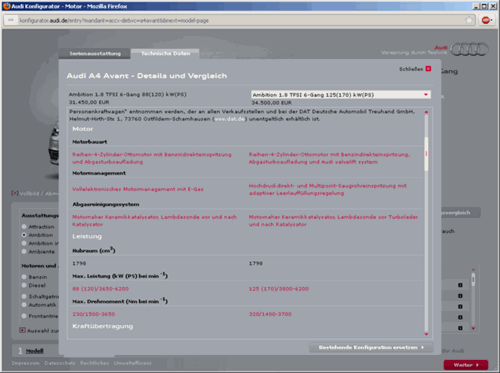

Guter Hinweis, beim Vergleich der Daten zeigt sich dass der 120 PS auf dem bisherigen Motor basiert, siehe Gegenüberstellung in den Screenshots des Konfigurators. Das zeigt sich zuletzt im schlechteren DIN-Verbrauch beim 120PS TFSI .

ich hab mich schon gewundert wegen der PS-Angabe, eigentlich hätte man analog zum neuentwickelten Motor ca 10 PS mehr erwartet.
Also bestätigt sich, dass Audi keinen gedrosselten "Neuen" anbietet, sondern - wohl aus Kostengründen - einfach den alten weiterverwendet.

Auch beim Verbrauch sieht man sehr deutlich, dass Audi hier den "alten" EA888 für die Basismotorisierung weiterverwendet.
Bezüglich Flottenverbrauch usw. ist das natürlich nicht optimal, bezüglich Kosten hat man jetzt zumindest mit der 170PS Version mehr, als nur "Werkschiptuning".
Insbesondere das neue Thermomanagement inkl. Saugrohreinspritzung usw. wird sich auf schneller gefahrenen Autobahnetappen (>130km/h) mehr als deutlich auf den Verbrauch auswirken (aber 120PS Basisbenziner werden wohl ohnedies eher selten dafür gekauft, oft lange Strecken auf der BAB zu fahren)
3400€ Aufpreis für die 170PS Version ist dennoch "happig".
Den 2.0 TFSI mit 180PS gibts jetzt (nur?) noch als Flexi Fuel (keine Ahnung ob das zuvor auch schon so war) - de facto wird die Leistungsstufe dieses Motors mit dem neuen 1.8er entbehrlich (der "kleine" hat die 320NM auch schon 100U/min früher anliegen und auf die 10PS Maximalleistung kann man wohl getrost verzichten, da ich dem neuen 1.8er eher zutraue, wirklich halbwegs vernünftige Verbräuche realisieren zu können).
Es war sicher eine (Herstell-)Kostenfrage, denn der neue 1.8 TFSI besitz ja auch das Valveliftsystem, das inteligente Thermomanagement (welches den Motor schneller erwärmt, bei Volllastfahrten die Gemischanreicherung nicht mehr erfordert) sowie die 2 Einspritzsysteme Direkt- und Saugrohreinspritzung. In einer techn. Beschreibung der Neuerungen wurde ein neues Gußverfahren für den Motorblock erwähnt - alles Maßnahmen die den Kraftstoffverbrauch senken, jedoch die Produktionskosten in die Höhe treiben.

irgendetwas muss Audi aber geändert haben, sonst wäre der Verbrauch ja nicht von 7,1 auf 6,5l gesunken...😕

Habe in einem Video gesehen, dass alleine die elektromechanische Lenkung einen Minderverbrauch von ca. 0.3 l/100km bewirkt. Der im Passat verbaute 1.8 TSI (ebenfalls alte Basis) ist ja auch sparsamer geworden; Detailarbeit wurde bestimmt auch hier unternommen. Mehrere kleine Verbesserungen summieren sich zu messbaren Verbrauchsverbesserungen.
