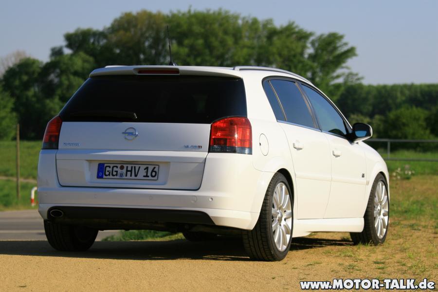

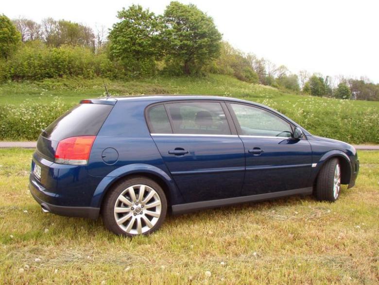

ist die Hecklippe nicht verändert worden? Die ist doch teils lackiert und in der Mitte aus Plastik oder?
Signum VFL von hinten
Signum FL von hinten
Der weiße hat das OPC-Line 1 Paket dran deshalb schaut der anders aus😉
MfG Dark-Angel712
MfG Dark-Angel712
Ist die Lippe bei den Facelifts nicht trotzdem anders im Vergleich zum VFL?
Ja gut die Ansätze sind beim FL lackiert.
MfG Dark-Angel712
