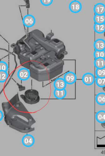

hallo,
hier eine Explosionszeichnung:
https://www.leebmann24.de/.../?...
gruss
mucsaabo

Hi mucsaabo, danke. Hatte ich auch gefunden.
Ich sehe aber auch, dass der Tank (Pos. 1) und diese Fördereinheit (neben Pos. 2) 2 verschiedene Bauteile sind. Gibt es die Fördereinheit nicht als Einzelposition oder Teilenummer? Oder ein Reparatursatz? (Blödes Beispiel: ich brauch keinen neuen Motor, nur weil ich den Zahnriemen neu brauche)...
hallo,
was verstehst du unter "Fördereinheit"😕 Ich sehe unter Pos. 2 folgendes:
Anschlussstutzen Hersteller Original BMW / MINI
Teilenummer 16197485363
oder sehe ich da was falsch. Wenn du da "dieses" schwarze etwas daneben meinst, das gibt es offensichtlich nicht einzeln😠 Ist wohl Bestandteil des Behälters, wie auch immer darin befestigt.
gruss
mucsaabo

Sorry, hatte mich etwas unglücklich ausgedrückt und habe meinen Post korrigiert.
Im Ausschnitt habe ich das Bauteil rot markiert
@HiMario schrieb am 15. Januar 2024 um 14:17:48 Uhr:
hallo,
ich auch und habe den Text erweitert. Da reden wir jetzt vom gleichen Teil, hilft dir aber vermutlich auch nicht weiter😠.
gruss
mucsaabo
Und da erhoffe ich mir, dass mir da jemand näheres über dieses Bauteil/Bauteilgruppe berichten kann bzw eine "Bosch-Teilenummer" o.ä. hat.. ich habe gesehen, dass man diese Fördereinheit bei anderen BMW Modellen auch einzeln (also Fördereinheit OHNE Tank) wechseln kann..
Kann mir ein BMW Fachmann sagen, ob es was besonderes zu beachten gibt, wenn ich den kompletten AdBlue Tank selber wechsle? Hat jemand eine Einbauanleitung?
