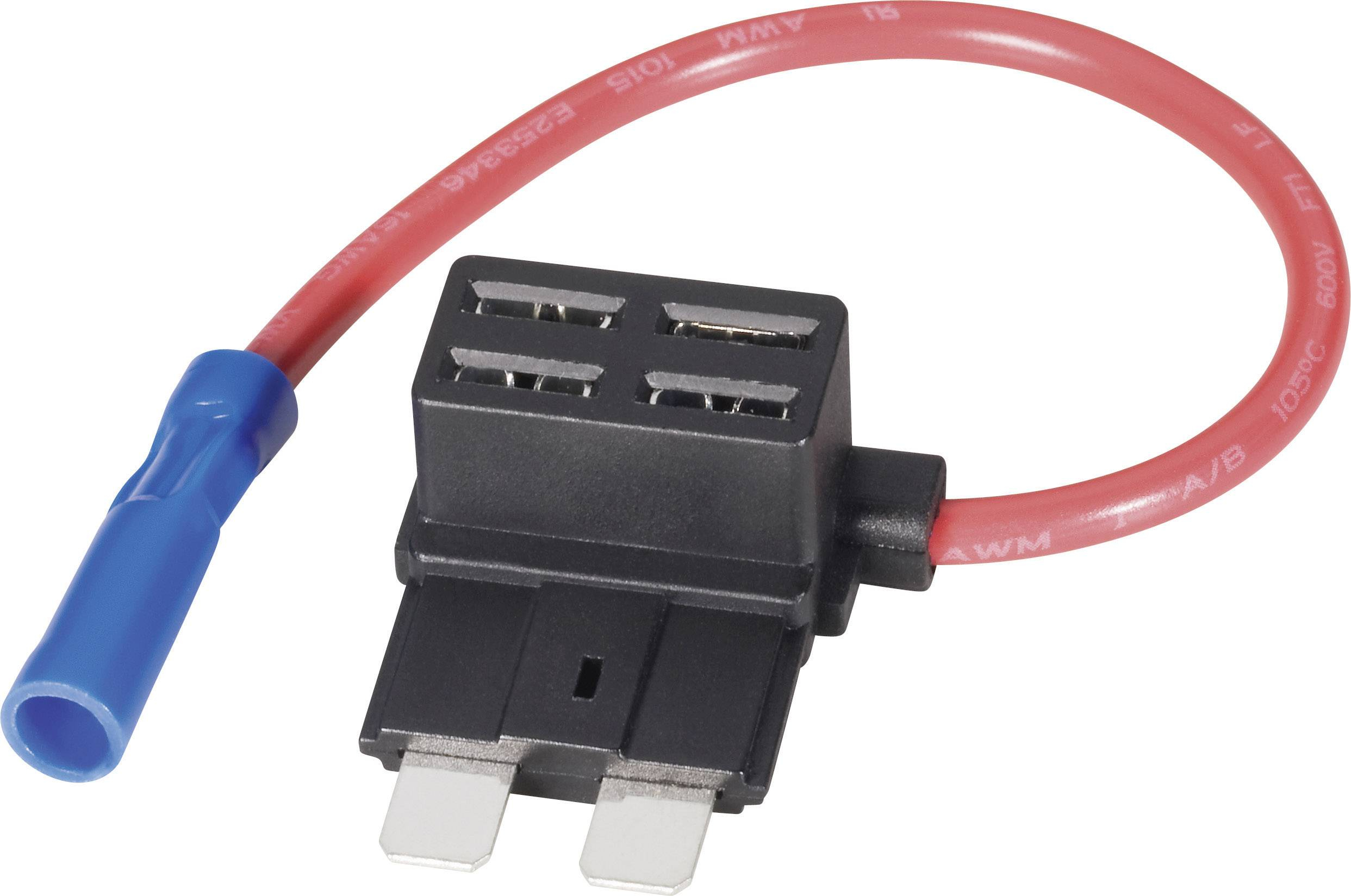

So, jetzt gab's ja mal ein nicht-so-winterliches Wochendende mit ner halben Stunde/Stunde Zeit und so habe ich meine mal testweise (diese Woche gibt's wegen blödem Steinschlag eine neue Windschutzscheibe) eingebaut. Wie wohl üblich: In den Dachhimmel zur A-Säule, runter bis zum Handschuhfach, drunter durch und rein zum Sicherungskasten. Im Gummi, den Spalten und der gesteckten Abdeckung unterm Handschuhfach verschwindet das Kabel eigentlich ganz gut und man sieht nix mehr davon (bis auf das aktuelle Gewirr im Hanschuhfach selber, wenn die neue Scheibe drin ist werde ich das besser aufräumen). Von außen sieht man eigentlich nix davon.
Die Qualität ist ganz ordentlich, aber die Positionierung noch nicht so perfekt. Die Abdeckung von den Sensoren und der Assistent-Kamera ist etwas im Bild. Etwas weiter runter dann sollte es schon passen. Allerdings ist das Video (je nach Einstellung werden die max. 3, 5, 10Minuten lang), welches aufgenommen wird, wenn sich die Kamera abschaltet, immer korrupt. Eventuell liegt das aber auch daran, das ich Zünd- und Dauerplus im Moment zusammen geschlossen habe und die Kamera so mehr oder weniger ohne Vorwarnung ausgeht. (An dieser Stelle wäre ich dankbar, wenn mir jemand sagen könnte, wo im Sicherungskasten ein "ungefährliches" Dauerplus liegt! 😉 - "Ungefährlich" im Sinne von "da hängt nix wirlich wichtiges anderes dran" )
Als Zündplus habe ich von den Steckdosensicherungen die 65-er genommen und so einen Flachsicherungsadapter[1] benutzt. (Wenn ich den Plan richtig verstehe, hat die 63 auch was mit der AHK zu tun, und von den 100ern gibt's bei mir nur die 132 für die Steckdose im Kofferaum und außerdem liegen die blöd...) Man kann's wohl auch vom Radio ("Media"??) nehmen, aber wegen nerviger Erfahrungen vom Radio stromlos machen von ganz früher wollte ich lieber was anderes nehmen. ("Wo ist jetzt schon wieder der Code?", "In die Werkstatt zum wieder aktivieren" etc. An dieser Stelle: Ist sowas (Radio vom Strom nehmen) eigetnlich immer noch problematisch?)
Wegen der Masse: Hinter der Abdeckung unterm Handschuhfach sind so blanke Metallbügel, da habe ich's im Moment einfach mehr oder weniger "dran gepappt". Wenn ich da demnächst nochmal dran gehe, werde ich das auch noch etwas sauberer machen. Auf die Schnelle habe ich keine offensichtlich erreichbare Schraube o.ä. gesehen.
Bilder sind unten dabei und wenn ich meine zwei, drei Punkte noch behebe bin ich eigentlich ganz zufrieden.
[1] https://www.voelkner.de/products/281359/100-xl.jpg
