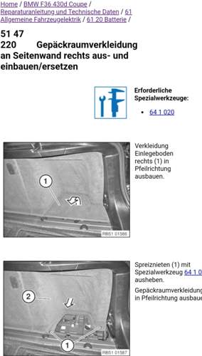

Mit wie vielen Schrauben ist die Batterie befestigt?
Im übrigen bin ich an die alten Batterien gewöhnt, die in der Regel 3 Jahre gehalten haben. So wie im Fiat 125p zum Beispiel...
@JCzopik schrieb am 06. Apr. 2023 um 20:1:16 Uhr:
1
plus die für die Abdeckung möglicherweise, kenne den f nicht genau, und dann noch die 2 für die Pole🙂
Die Batterie selber wird tatsächlich mit einer Schraube und Spannschuh befestigt.
Bitteschön
