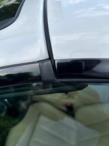

mir ist aufgefallen, dass das Hardtop vorne an der Auflage zur Windschutzscheibe auf der Fahrerseite links minimal höher sitzt als auf der Beifahrerseite rechts. Bild habe ich angefügt.
Muss ich mir deswegen Sorgen machen? Hardtop schließt und öffnet ohne Probleme und ich habe auch keinen Wassereintritt bei Regen.
Kann man denn das Hardtop "einstellen" oder justieren, falls es nicht in Ordnung sein sollte?

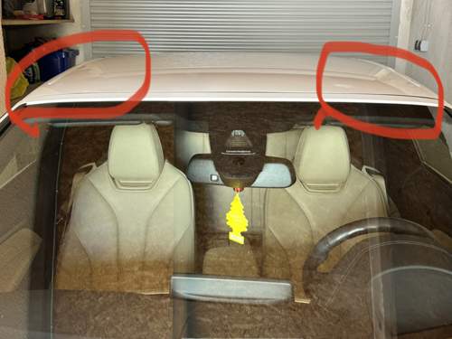

Kannst du gerade mal das Bild dazu markieren, wo du das siehst? Ich erkenne nirgends Lackrisse.
Das sieht auf dem Foto so aus, als würde der Lack abplatzen.
Könnte mir schon vorstellen, das bei einem Heckschaden die Aufhängung des Daches einen mitbekommen hat und darum das Dach nicht sauber aufliegt und es darum nicht richtig einrasten kann. Wie groß war denn der Schaden und wo wurde repariert?
Ich habe gerade nachgesehen, das war nur Dreck auf dem Lack und die kleinen Spitzen sind von der Dichtung.

Wenn der Heckschaden die Dachmechanik mit betroffen hat - du siehst ja selbst, dass diese bis ganz hinten zur Kante reicht - kann es durchaus sein, dass das Dach bzw. die Mechanik etwas verzogen wurde.
Dann wird man es wohl einstellen müssen. Laut Rechnung wurde es ja nicht gemacht.

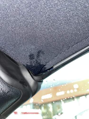

Mein F33 ist wohl auch leicht verzogen. Es tropft Wasser vorne in der Beifahrerseite rein. Geht demnächst zu BMW (Gewährleistung)

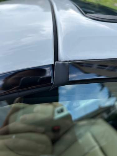

ja, es ist tatsächlich nicht verzogen, ich habe es auch bei diversen anderen F33 Modellen gesehen, das liegt tatsächlich an der Dichtung die quasi „mehr nach oben“ schaut als die Dichtungen an anderen Stellen.
Ich denke nicht dass deins verzogen ist, sondern dass es lediglich an einer Dichtung liegt. Wie in meinem Ursprungsbeitrag erwähnt, hatte ich keinen Wassereintritt.

Kann ich bestätigen, hatte das auf der Fahrseite letztes Jahr. Hatte die Dichtungen in dem Bereich dazu gereinigt und händisch etwas verformt, seit dem nie wieder aufgetreten. Fahrzeug ist täglich im Einsatz.
