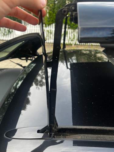

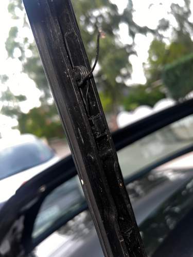

Hallo liebe Gemeinde,
Gibt es eine Möglichkeit die Federn der Dachscharniere einzeln zu bekommen oder irgendwie in einem Satz mit dem unter der Plastikabdeckung vorhandenem Scharnier aus Metall.
Mit freundlichen Grüßen

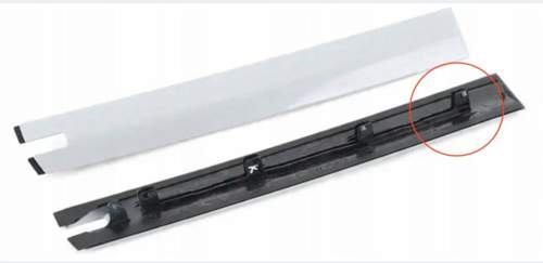

Die Befestigung, die die Feder hält, ist gebrochen. Vergleichen Sie sie mit dem Teil auf der anderen Seite.
Kaufen Sie eine neue Leiste (in Ihrer Farbe) und ersetzen Sie sie.
54375a19aa4
Ich habe das hier gerade auf AliExpress gefunden: 7,59€ | Scharnierabdeckungen Dach Cabrio Zierleiste links/rechts für BMW F33 M3 F83 M4 E93 54377184037 54377184038 5437718 54377187747
