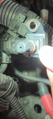

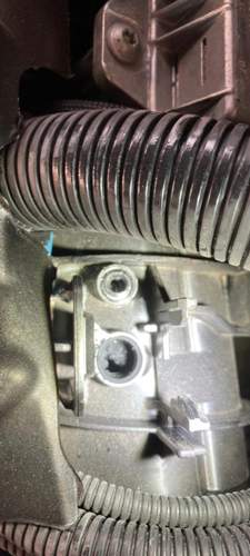

İch verzweifle langsam. Seit kurzem raucht es aus dem Auspuff meines geliebten BMW. Das macht er nicht immer, sondern sporadisch, aber dann gewaltig. İnzwischen ist er bei BMW, die eine Verkokung vermuten und dies nun untersuchen wollen. Je nach Umfang soll mit Nusskernen gestrahlt werden bzw Ansaugbrücke erneuert werden. Leistungsverlust habe ich nie gehabt. Anbei Video und Fotos von BMW selbst. Habt ihr eine Idee?

map sensor ist total verdreckt... Pic nummer 2...
Ja, und wenn auch. Das bringt eher Leistungsverlust oder MKL Warnung, macht aber nicht die Wolken hinten raus.

Die Ansaugbrücke ist trotzdem zu, das Putzen Dieser und Nussstrahlen wäre immernoch eine gute Idee.
