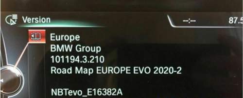

Schau morgen mal, welche SW Version drauf ist. Geht ganz einfach.
Dazu auf Navigation / Options Taste / Version & Position / Version Navigationssystem.
Wenn dort, wo jetzt in der letzten Zeile das „E“ steht, kein U oder V steht, verhandele noch ein Software Update. Danach muss dort V stehen.

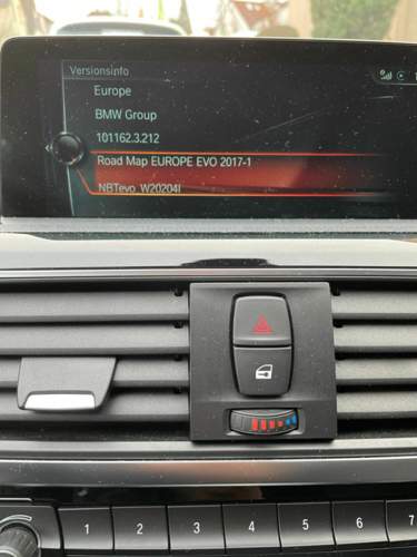

Aktuell geht bei mir beides nicht. Nur das Standardnavi kriege ich drauf. Wo kann ich den Softwarestand selbst einsehen?
MfG
Siehe mein Beitrag von 23:06
Sag mir den Buchstaben und ich sag Dir, was Du hast.
Hi, ich habe diese Infos gefunden.
Du hast die aktuellste Version 20-11 drauf.

Auch kleines Update. W ist die aktuellste Software-Version, nicht V. BMW nutzt kein Q wegen Verwechslungsgefahr mit O. Das hat meine Kalkulation durcheinander gebracht.
