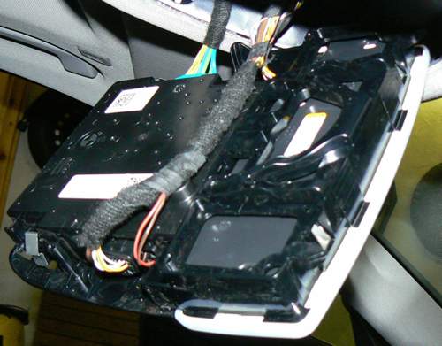

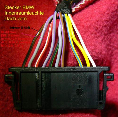

- Funktionszentrum Dach ausbauen (geht rel. leicht, 1. Blende und 2. Innenteil einfach nach unten abziehen, dann 2 Metallklammern li+re mit Schraubenzieher nach innen drücken/lösen (Bild 1)
- Mit Nadel jede "interessante" Leitung "anstechen" und gegen Masse messen,
ob/wo 12 V beim Parken anliegen.
Weitere Infos:

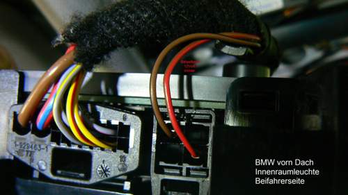

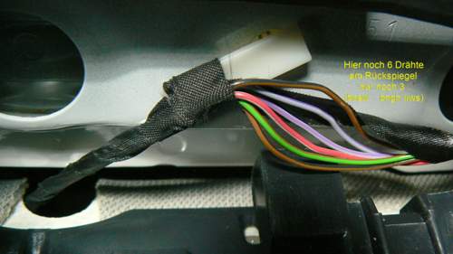

Bei mir gibt's insgesamt 4 Stecker am "Funktionszentrum Dach".
Ganz unabhängig davon ... gibt es andere 6 Drähte, wovon durch ein Loch zum Rückspiegelstecker, da "außen" und unten am anderen Steckerende nur noch 3
für den eigentlichen Spiegel ankommen/genützt werden.

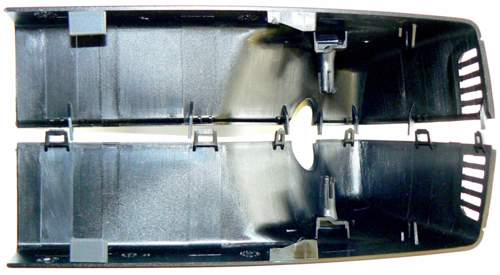

Abbau der "Rückspiegelhalterungsverkleidung": Einfach mit Messer in der Mitte auseinander drücken.

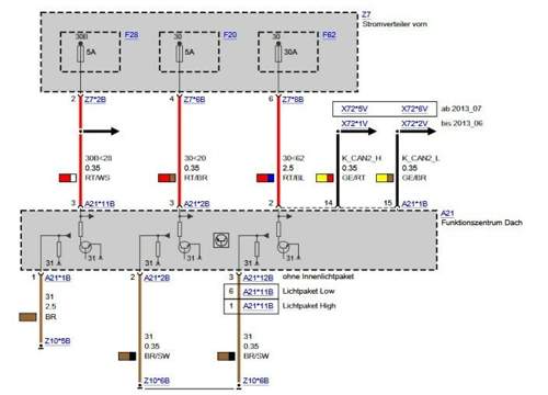

Jetzt sind doch einige Tage vergangen bis ich endlich dazu gekommen bin die Leitungen am Spiegelfuss durchzumessen.
Wie Fcoding schon geschrieben hat, ist PIN10 (braun) am Spiegel Kl31 (Masse)... bzw. braun/schwarz an der anderen Steckerseite.
Leider liegt am Spiegel selbst kein Dauerplus Kl30 an. D.h. ohne ein extra Kabel in den Spiegel zu verlegen, kann ich keine neue LED direkt im Spiegel mit Spannung versorgen.
Am Regensensor sind 3 Kabel angeschlossen. Davon scheint das rot/weisse Kabel dauerhaft Kl30 (Dauerplus) zu führen (getestet mit Zündung aus + Fahrzeug abgeschlossen und ca. 10min Nachlauf abwarten).
Es lagen 12,5V Batteriespannung zw. braun/schwarz am Spiegelstecker und rot/weiss am Stecker des Regensensors an.
Entweder ich ziehe also ein neues Kabel über den Spiegelstecker in den Spiegel oder es gibt keine dauerhafte Bordspannung im Spiegel.

Ein allerdings völlig unverbindlicher Tipp für dich, weil ich auch nicht weiß, was die so angezapften Drähte sonst noch bedeuten ...

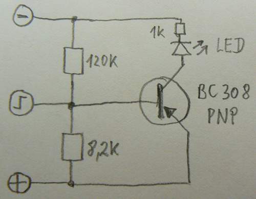

Löte an 3 Drähte (Minus, Dauerplus, Minus nur beim Parken) im "Funktionszentrum Dach" eine kleine Schaltung, dann hast Du nur Strom für deine geplante (Blink)LED,
wenn das Auto > 12 Min. abgestellt ist.
Das kurzen Extrakabel kannst du von dort leicht bis zum Spiegel verlegen.
(Den schön, zerstörungsfrei zu "öffnen" halte ich allerdings für schwierig)
Ich habe das Alles im Zuge meiner "Forschungen" für meine Alarmanlage/Dashcam herausgemessen, möchte aber dazu nicht mehr tiefer eingehen.

Der rtws Draht ist mir auch suspekt,
er liefert aber -soweit ich mich nach meinem Steckerbild erinnere- nach 12 Minuten, wenn seine +12V weggehen, keine "echte, belastbare" Masse, wenn das Auto parkt, sondern nichts, ist einfach hochohmig, d.h. er ist nicht belastbar, liefert keinen Strom, ist dann quasi nicht mehr da.
Eine direkt angeschlossene LED leuchtet mit diesem "Nichts" und den Dauer+12 V wahrscheinlich nicht !
Sonst wäre dann ja auch der Transistor BC108 sofort defekt, wenn seine Basis -ohne jeden Vorwiderstand- voll ein richtiges Minus, eine richtige Masse bekäme...
Der rtws Draht ist also nur dafür gedacht, bei Fahrt mit seinen dann +12 V den leitenden BC 108 zu sperren - und die LED geht aus.
Das ist aber alles ohne Garantie ausgedacht, selbst -vorsichtig- probieren/Messen geht über studieren...
Evtl. Schäden werden teuer ...
@ Butch_77
Interessehalber habe ich heute mal an meinem F34 praktisch ausprobiert, ob eine LED auch direkt zwischen dem ominösen rtws-Draht und dem Dauer+rtbn leuchtet:
Du hast recht: Sie leuchtet nach den ca. 12 Min. Wartezeit auch ohne meine Schaltung - wenn das Auto verschlossen wurde und parkt. Sonst, wenn das Auto in Betrieb ist, also sofort nach dem Aufsperren oder beim Fahren dann nicht mehr. Meine max. Belastung waren über einen (regelbaren...) Vorwiderstand 20 mA. Eine Blink-LED müsste auch so funktionieren.
Man könnte wahrscheinlich sogar noch einen Pipser mit Intervallton parallel dazu anschließen, daß der mögliche Gauner von außen noch -ganz leise- einen misteriösen "U-Boot-Ton" hört ...
Es gibt allerdings viele BMW-Modelle/Ausführungen, ob das überall so gilt, weiß ich nicht. Vergesse also meine Inverter-Schaltung, es ist -zumindest bei mir- tatsächlich noch einfacher als gedacht .

Mein letzter Stand war, dass ich die bei mir vorhandene transparente Kappe abgemacht habe, um zu schauen ob ich die LED inkl. Kabel irgendwie durch den Spiegel gefädelt bekomme, ohne den Spiegel selbst öffnen zu müssen. Ziel wäre gewesen, die Kabel durch den Spiegelfuss zu führen. Leider ist da sogt wie kein Platz. Somit habe ich vorerst aufgegeben.
Ohne alles "unsichtbar" vorbauen zu können, wollte ich das einfach nicht. Den Spiegel zu öffnen, habe ich mir nicht zugetraut...
Wenn ich eine gute Lösung gefunden hätte, hätte ich das hier auch gepostet... Vielleicht hat noch jemand etwas mehr Geduld + Mut und setzt mein Vorhaben um.
