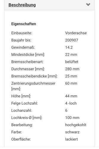

Ist das auch für die Wahl der Bremsscheiben wichtig? Hatte mir jetzt welche von TRW rausgesucht.

Also nächste Woche Bremsscheiben tauschen... TRW ist doch in Ordnung bei den Scheiben?
Ja TRW ist gut.
Brauch ich für die Bremsscheiben auch wieder irgendwelche Schrauben neu? Manchmal steht in der Beschreibung bei den Dingern "mit Schrauben". Wenn ich aber die alten nehmen kann brauch ich die ja nicht.
Und muss ich die Bremsbeläge auch tauschen? Die haben erst 10.000km runter.
