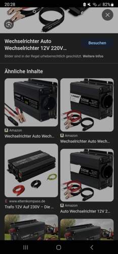

Du kannst es auch einfacher haben. Siehe Bild.
Kommt hinten in den Zigarettenanzünder und lädt dann auch zumindest solange der Motor läuft.
@Badu85 schrieb am 6. August 2023 um 20:30:49 Uhr:
Einfacher!? Das Teil ist Teuer und nimmt im innenraum oder Kofferraum Platz weg.
Der TE wollte ne zusätzliche Batterie einbauen?
Und die nimmt kein Extraplatz weg? :confused:
Doch, nimmt sie.
Aber scheint ja nicht zu jucken das eine Anschluss und keine Platzfrage gestellt wurde.
