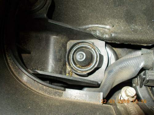

Seit kurzen habe ich im Stand beim laufenden Motor Abgas und leichten ölgeruch im Innenraum .
Bin daher auf Ursachen Forschung gegangen.
Habe natürlich darauf gleich mal im motorraum nachgeschaut und siehe da es kam mir auch gleich eine leichte Rauchwolke entgegen.
Diese kommt aus einen Loch was unter der motorabdeckung ist .
Ich habe davon ein Bild gemacht und werde dieses mit hochladen .
Hoffentlich könnt ihr mir bei der Lösung behilflich sein um herauszufinden was dieses Loch da macht wechle Bedeutung es hat und warum der auch da raus zieht .
Über jeden Ratschlag ,Tipp ,Lösung oder sonstiges wäre ich euch sehr dankbar

...habe bei meinem nachgeschaut:
Da fehlt ein Einsatz (Mittelstück).
Ich vermute, es ist ein Überdruckstopfen der Kurbelhausentlüftung.
In der Kaltlandausführung haben die Motoren eine beheizte Kurbelhausentlüftung (mündet kurz vor dem Verdichtereinlass). Dessen ungeachtet, kann sich die Kurbelhausentlüftung zusetzen - es muss ja kein Eis sein.

besorg dir n foto wie das fehlende Teil
aussieht .... bzw MM hatte es doch im ETK
gefunden !!!
...habe das intakte Ding fotografiert.
Es ist nicht verschraubt, sondern verrastet und man kann es beliebig drehen.

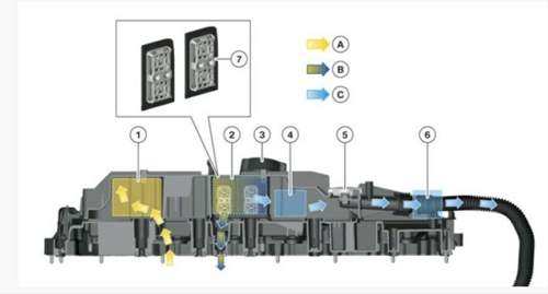

Wie im - nachzuliefernden - Schnittbild des Ölabscheiders zu sehen, könnte es sich um den Druckregelventileinsatz der Kurbelhausentlüftung handeln.
Wie schon festgestellt, gibt es wohl keine Einzelteile.

...hier der Ölabscheider. Das Druckregelventil ist Position #5.
Oelabscheider-n57
@maxmosley schrieb am 22. Januar 2019 um 12:39:49 Uhr:
Ja perfekt genau das ist es .

...wenn es das nicht einzeln gibt, ist die Zylinderkopfhaube fällig - die ist neu teuer (ca. 260€), das Schrauben auch.
