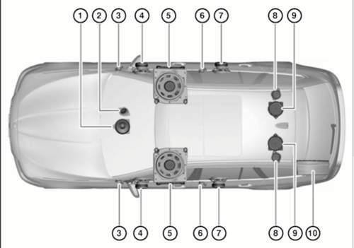

Bin neu hier, komme ursprünglich aus dem Astra G Forum, hatte danach 6 Jahre einen Vectra C....bei beiden habe ich gleich das Radio getauscht, und einen Subwoofer nachgerüstet.
Nun nenne ich seit Kurzem einen F11 530d mein Eigen. Bin sehr zufrieden mit ihm, außer mit dem HiFi Soundsystem (siehe Bild).. Da war der 2006er Vectra ohne Subwoofer noch besser.
Ein externer Subwoofer ist beim 5er nicht mehr geplant. Aus dem Alter bin ich raus, ausserdem brauche ich den Kofferraum ständig.

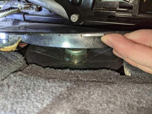

Die beiden Zentralbässe unter den Sitzen bewegen sich überhaupt nicht, es sind auch keine Vibrationen zu spüren. Auch nicht, wenn man auf volle Lautstärke aufdreht...während die vorderen LS schon halb aus der Türe springen.
Spürt man bei euch die Subwoofer, wenn man die Hand auf das Gitter legt? Da es ja kein Bandpasssystem ist, sondern Bassreflex, sollte ich ja zumindest merken, wenn sich die Membran bewegt.
Ist es programmiertechnisch möglich, dass die Subwoofer auscodiert wurden?
Habt ihr sonst noch eine Idee?

Der Bass ist voll aufgedreht...an den Türen merkt man die Auslenkung der Membran ganz ordentlich, unter den Sitzen ist halt wirklich 0 zu spüren 🙁
Da sollte man schon ganz gut was merken. Auch mit der original Anlage. Also ist vermutlich was defekt.

Scheints die modulinterne Bassendstufenversorgung / Verkabelung ist ausgefallen. Das Audioleistungsmodul befindet sich in Pos. 10 hinter der klappbaren li. Verkleidung.

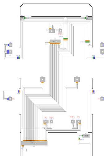

Die aktuelle Pinbelegung (42 Pol Steckverbinder) ist am Diagnosesystem ISTA (Integrated Service Technical Application) bei den Schaltplänen zu finden.

Und evntl. können RG Betreiber hier einen Tip geben was im Einzelnen in der Audioverstärker Funktionsprüfung angesteuert wird.
Woher ist die Grafik, gibt's das noch MIT ERKLÄRUNG?
Die Erklärungen stehen doch schon oben.
https://www.motor-talk.de/.../...aesse-ohne-funktion-t7015011.html?...
