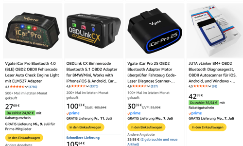

Ok, danke. Wie verbinde ich das mit dem Fahrzeug? Und kann das Ding die genaue Diagnostik, also nicht die Fehlermeldung, machen? Meine Werkstatt meinte, dass die Diagnostik eigentlich nur der Hersteller machen kann. Stimmt das?
So eines aufm Foto? Welches?
Screenshot-2025-07-04-at-12-26

Bimmerlink gibt Empfehlungen.
Ansonsten wenn Apple bin ich immer beim Ethernet Adapter plus den Ethernet Adapter auf OBD. Ist die schnellste und günstigste Variante.
