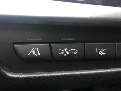

Die Assistenzsysteme sind ausgefallen Abstandswarner-Tempomat, Spurhalte-Assistent.
Es leuchten auch keine Lichter unter den Tasten, das einzige was funktioniert ist das Head-UP 😁
Der Tempomat als solches funktioniert einwandfrei heute noch ausprobiert.

Wenn z.B. SVW im FRM auf nicht verbaut steht, wertet das FRM die Taste einfach nicht aus. Das gibt meiner Meinung nach keinen Eintrag im Fehlerspeicher. Das wäre anders wenn etwa eine falsche Bedieneinheit verbaut wäre.
Ich hatte das schon wenn jemand mit Carly am FRM gedreht hatte.
Wie auch immer. Falls nichts codiert wurde kann der Fehler eigentlich nur noch an der Bedieneinheit liegen, die Tasten selbst müssten defekt sein. Die LIN Verbindung zum FRM ist ja iO weil sich das HUD noch bedienen lässt.
Wenn die Sensoren oder Steuergeräte ein Problem hätten würde das auf jeden Fall Meldungen und/oder Fehlerspeicher Einträge verursachen.

Hab auf der Scheibe was gefunden könnte sein das da was defekt ist sieht komisch aus?
Codiert nicht das ich wüsste Auto wurde gebraucht gekauft was vorher passier ist entzieht sich meiner Kenntnis.

Die Tasten sind für Spurwechselwarnung, nicht Spurverlassenswarnung und Abstandswarner.

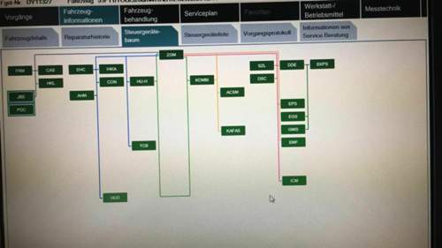

Dann sollten wir erst mal klären was aktuell so alles verbaut ist und was verbaut sein sollte. Kannst du einen Screenshot vom Ista Steuergeräte-Baum machen?
Die Soll-Ausstattung kannst du mit einem der VIN Decoder im Internet auslesen.

Klar Screenshot ist im Anhang.
Tja, kein ACC, kein SWW, die Tasten können nicht funktionieren.
Da hat wohl jemand eine falsche Bedieneinheit verbaut, warum auch immer.

Nach der VIN aus dem Screenshot hatte er nie ACC und SWW.
https://www.mdecoder.com/
Für ACC müssen einige weitere Steuergeräte getauscht werden, Es ist mit dem ICM verbunden und dürfte deshalb im Baum erst auftauchen, wenn das ICM richtig codiert ist.
SWW ist erst sichtbar wenn der Port am ZGW aktiviert wurde.
Ich glaube aber nicht dass sich jemand die Mühe macht das alles nachzurüsten und dann an der Codierung scheitert.
Es ist viel wahrscheinlicher das jemand das Bedienteil mit den Tasten getauscht hat, evtl. aus optischen Gründen.

Dann scheint die Sache wohl klar zu sein laut Ausstattungsliste...
Dann hat wohl tatsächlich der Vorbesitzer eine andere Tastereinheit verbaut.
