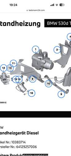

Eventuell Sicherung defekt, weis aber nicht ob die Pumpe extra abgesichert ist
.jpg

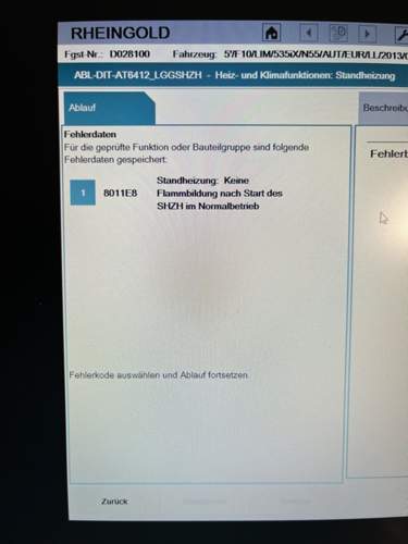

Jetzt gibt es nach über einem Jahr auch mal eine Fehlermeldung. Hat keiner die selbe gehabt und kann mir sagen was bei ihm das Problem war oder? Umwälzpumpe, Umschaltventil, Glühstifte?
Zu Fehlercode 8011E8 hilft eventuell das.
Beschreibung:
Der Fehler beschreibt einen Fehler bei der Flammenbildung im Standheizgerät. Auch nach mehrmaligem Startversuch bildete sich im Normalbetrieb keine Flamme.
Mögliche Ursachen:
Erstinbetriebnahme nach längerem Stillstand (Kraftstoffleitung gaset aus)Fehler bei der Kraftstoffversorgung des StandheizgerätsKraftstofftankfüllstand zu niedrigUnterdruck im KraftstoffsystemKraftstoffleitung gaset aus (Hitzeschild fehlt)Brennluftansaugung nicht in Ordnung (verstopft, verbogen)Abgasanlage des Standheizgeräts nicht in Ordnung (verstopft)Standheizgerät defekt
Serviceplan:
Füllstand des Kraftstofftanks prüfen. (mindestens 1/4 voll) Kraftstoffleitung über Neustart oder Diagnose füllen (Prüfung bis zu 30 s)
Kraftstoffschlauch am Zuheizer abmontieren. Dosierpumpe über Testmodul aktivieren und prüfen ob Kraftstoff vorhanden ist und gefördert wird. Kraftstoffentnehmer und Ansaugrohr auf Dichtheit prüfen
Tankentlüftung prüfen Förderleistung der Dosierpumpe über Befüllung der Zuleitung prüfen
Abgasauslass auf Verstopfung prüfen (Eis, Schnee, Schmutz, Unterboden)
Abgasschalldämpfer auf Verstopfung prüfen
Dichtung abgasseitig auf korrekten Einbau und Dichtheit prüfen (eigene Abgasansaugung)
Ansaugrohr auf Verstopfung prüfen (Eis, Schnee, Schmutz, verrutschtes Dämmmaterial)
Zuheizer ohne Ansaugschalldämpfer starten. Funktioniert der Zuheizer ohne Ansaugschalldämpfer, muss der Ansaugschalldämpfer ausgetauscht werden.
Falls die oben aufgeführten Punkte nicht die Fehlerursache sind, muss der Zuheizer ausgetauscht werden
