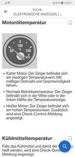

Um Schlüsse daraus ziehen zu können, müssen die realen Temperaturen (Öl und Wasser) ausgelesen werden.
Also im "Geheimmenü" des Instrumentenkombi kann man sich die Temperaturen (Motoröl & Kühlmittel) digital von der Sensorik anzeigen lassen. Diese Sensorik würde auch das BMW Diagnosesystem ISTA verwenden bzw ansteuern.
Ich kann (siehe Bild) nur sagen, dass ab Kaltstart für das Motoröl die digitale Anzeige parallel zur analogen im Instrumentenkombi hochgeht und ansatzweise nichts mit der angezeigten Kühlmitteltemperatur zu tun hat. Letztere stieg übrigens schneller an als die Motoröltemperatur.
Für zu heißes Kühlmittel gibt es nur eine Motorcheckcontrol- Meldung.

Hast Du denn jetzt endlich mal die realen Temperaturen ausgelesen?
