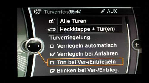

Hallo!
Wenn man sich im CIC oder NBT den Eintrag acoustical_Lock_confirm auf aktiv setzt, dann findet man im iDrive unter Menü/Einstellungen/Türen&Schlüssel (dieser Eintrag heißt je nach Softwareversion immer etwas anders) den Punkt, dass man die akustische Quittierung beim Auf- und Zuschliessen de- oder aktivieren kann.
CU Oliver
@oliver
Da kann man aber wenn man keine alarmanlage hat den Punkt im idrive nicht anklicken
So meint es Oliver
20151026-184754
Hallo!
War auch auf das Fahrzeug von wobpower gemünst und der hat eine DWA drin.
CU Oliver
Ja habe schon verstanden Oliver :-).
Wollte nur mal zeigen wie es aussehen kann
