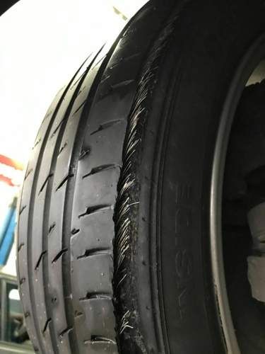

Liebe Freunde,
Was kann es nur sein...? Ständig fahren mir die Reifen sich innen ab. Schon mehr als krass würde ich sagen. Sowie auf 18" sowie auf 20" Felgen. Achvermessung alles durchgeführt. Lenker alles neu.
Letztes Jahr neue RFT Reifen drauf gepackt nun nach 1 Jahr siehe da...
Hatte jemand solch ein Problem? Was sollte ich tun ... weiß nicht weiter..

...ich würde sagen: ständig zu wenig Luftdruck. Hinten fahre ich immer 3,0 - vorne 2,8 bar und habe keine Probleme. Ich wette fast, dass Du mit weniger als 2,5 bar fährst.....
Edit: lies mal hier: https://www.motor-talk.de/.../PostJump.html?...
....ist ein bekanntes Problem.....
und wie schon so oft: RDK ersetzt keinesfalls die Sorgfaltspflicht eines jeden Piloten...
die gehen vor jedem Start um die Maschine und prüfen gewissenhaft...
muß man beim KFZ nicht so häufig, aber so jede 2-3 Tankfüllung darf man durchaus das Profilbild incl. der Innenflanken prüfen...
Und ROF fahre ich immer 2-3 "Strich" über dem angegebenen Wert...
...seit dem ich OHNE Rft fahre hab ich das Problem nicht mehr, Null.
Zuvor trotz korrektem Luftdruck und Spureinstellung sowohl auf Winter als auch auf Sommerrädern das gleiche Problem, allerdings nicht ganz so extrem wie bei Dir.

..hängt vielleicht auch vom Fahrzeuggewicht ab?
Hohes Gewicht + RFT + "zu geringer" (= vorgeschriebener) Luftdruck = schräg abgelaufene Innenseiten?
Meiner hat lt. COC 2.150 kg (530xd LCI), und hatte trotz leicht erhöhtem Reifendruck das Problem in Verbindung mit den RFT...
Fährst wahrscheinlich mit falschem bzw zu niedrigen Luftdruck.
Ansonsten liegts idR an falscher Spur"/Sturz Einstellung, aber das kannst du ja scheinbar ausschließen.

Ich fahre beim M550d F11 mit Mischbereifung 245/275 vorne 2.8 und hinten 3.0 bar und habe damit keine Probleme. Natürlich nutzt sich hinten die Innenseite sturzbedingt mehr ab. Bei den breiten 275ern 20 Zoll Sommerreifen mehr als bei den 245er 19 Zoll Winterreifen.
Meine persönliche Erfahrung zum zu tiefen Reifendruck: Ich fuhr letzten Sommer die letzten 2t km vor dem geplanten Reifenersatz auf der Hinterachse aus Neugierde mit einem reduzierten Reifendruck von 2.5 bar rum. Es war dabei gut zu sehen, wie sich die Innenseite sehr schnell abnützte. Ironie der Geschichte: Auf dem Weg zum Wechseln der Reifen (und übrigens auch der Luftbälge, die bei rund 135t km klare Verschleissmerkmale aufwiesen) löste sich eine Profilwurst. Sie schlug bei 100 km/h gegen das Radhaus. Ich schnitt sie nach 250 m ab und fuhr die letzten paar km äusserst gemütlich weiter zur Garage. Mit der sichtbaren Karkasse war es aber schon irgendwie ungemütlich... 🙁. Danach wurden die mitgeführten neuen Reifen und Bälge montiert. Dem einen Balg war dann übrigens auf dem letzten km noch die Luft ausgegangen 😰. Er wurde bei der Aktion offenbar undicht.
Fazit:
Hinten mit Runflat immer mit genügend und nie mit zu wenig Reifendruck fahren. 3.0 bar ist für mich OK. 2.5 bar ist zu wenig.

Im Türrahmen des GT und Kombi stehen Werte, die nur nur für "ohne RFT" taugen.
Man hat die Wahl, den richtigen Druck zu fahren, dann nutzt hinten die Innenflanke bis auf den Stahlgürtel ab. Oder man fährt zuviel Druck, dann nutzt die Lauffläche zu stark ab.
BMWs Sturzvorgaben hinten beim Kombi sind lebensgefährlicher grober Unfug. Das war beim E61 so und ist im F1x immernoch so. Man sieht es einfach nicht, wenn man nicht unters Auto kriecht.

Das Problem ist schon älter, egal ob E46 E60 oder aktuell der F10, alle sind leicht X beinig hinten und spätestens bei Mischbereifung bzw breit Reifen hat man das Problem das sich die Reifen innen abfahren, wenn man den falschen Luftdruck fährt, bei RFT Reifen ist das halt noch anfälliger

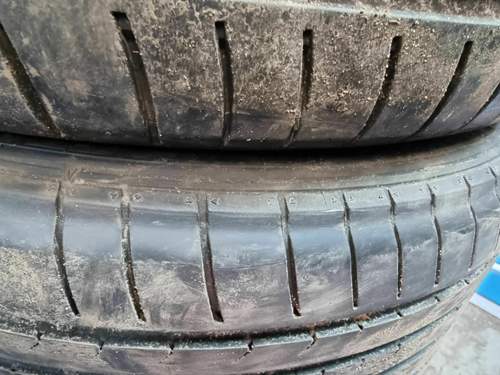

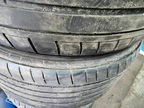

Wie ihr es auf den beiden Bildern sehen könnt hatte ich auch das Problem. Beim ersten Bild (Ende Kroatien) hatte ich sogar noch 3,0bar. Bin dann noch langsam gefahren und habe mich über Slovenien nach Österreich geschlagen. Als ich immernoch Luftdruck hatte, war meine Hoffnung auch Österreich zu schaffen aber die letzten 80 - 100km zur deutschen Grenze bin ich dann komplett ohne Luft gefahren (natürlich nur mit 80km/h). Unterwegs habe ich auch den ADAC verständigt das sie mich bitte an der Grenze abholen (verkürzt die Wartezeit wenn man vorher schon anruft). Nachts um 2 Uhr wurde ich dann nach Passau abgeschleppt und dufte da übernachten. Am nächsten Morgen in der Werkstatt sah der Reifen dann wie im zweiten Bild aus.
Vor meinem Urlaub hatte ich noch bei atu die Spur einstellen lassen. Nachdem ich irgendwann zuhause an kam habe ich noch zwei neue Reifen für vorne bestellt und anschließend noch mal die Spur, diesmal in einer anderen Werkstatt, vermessen lassen. Deren Kommentar war „die Spur vorne wurde nie angerührt“. Was ist jetzt die Ursache gewesen? Können Werkstätte nicht richtig einstellen, sind runflat Reifen im Alter anfällig für sowas oder ist die Hinterachse eine Fehlkonstrucktion???
