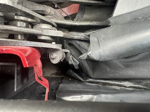

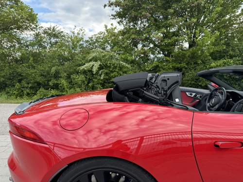

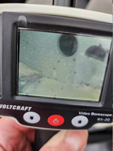

Zum Verdeck hab ich Bild gemacht , je nachdem kann man das ja noch mehr öffnen oder schließen . Dann wirst du sehen das vom Verdeck das Wasser in eine Folie läuft und von dort in Richtung Verdeckmotor. Und dort wo die Folie endet ist wie ein Trichter wo das Wasser in den Ablauf läuft . Ich hab ein dünnen Schlauch in den Ablauf gesteckt und eben mit Druckluft durch geblasen. Vorher mit einem Staubsauger die Blätter raus gesaugt. Kann morgen noch ein Bild machen mit dem Schlauch in dem Ablauf. Falls das jemandem helfen sollte.
Moin,danke für die Bilder.
Ich habe mich mal heute morgen auf die Suche gemacht.....

Kurzes Update von meiner Seite: nachdem die Jaguar Vertragswerkstatt das Verdeck zwei Handbreit offen hatte ging es nach deren Aussage nicht mehr weiter auf und auch nicht mehr zu. Vorgeschlagene Lösung war Verdeck zerstören und für ca 20.000€ ein Neues rein. Soweit der Stand kurz vor Weihnachten.
Die hier vorgeschlagene Firma bei Frankfurt war sehr freundlich, konnte letztendlich aber nicht helfen.
Nach etwas Recherche bin ich auf Exco Autos bei Eindhoven gestoßen, die mir sagten, das Problem sei bekannt und sie könnten es reparieren. Nach beharrlicher Nachfrage war Jaguar dann doch in der Lage das Verdeck wieder zu schließen. Wagen dann nach Holland gebracht, Montag abgegeben, Leihwagen bekommen, Donnerstag war alles repariert - ohne neues Verdeck. Bei der Gelegenheit wurden auch gleich die Abläufe im Verdeckkasten vergrößert.

Also haben wir weiter alle möglichen Innenteile abgebaut, inkl. Überrollbügel und Verkleidung dahinter. Dann konnte ich total verkrüppelt mit dem ganzen Arm im Gestänge den untersten Bügel lösen. Man muss das blind machen, also Spaß hat das nicht gemacht, aber wir konnten dann vorsichtig den untersten Teil raushebeln und hochklappen. (Danke hier an die Tips mit dem Lackschutz! Desto mehr Pappe umso besser) Dadurch konnten wir etwas besser an die Schrauben kommen, stellenweise leicht lösen und die schwierigen ganz vorsichtig Absägen! Auch keine schöne Tätigkeit, aber abgesägte Schrauben sind allemal besser wie kaputte Scharniere.
So konnten wir dann ein geöffnetes Dach ausbauen. Sobald es wieder funktioniert können wir die Schrauben in geschlossenem Zustand ersetzen. Wir brauchen nur noch jemand der uns den neuen Motor anlernt, denn leider ist der alte nicht mehr zu gebrauchen. Anbei auch ein Bild, wie das aussieht wenn er unter Wasser stand.
