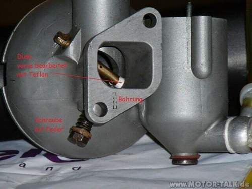

Daraufhin habe ich mir den Vergaser angesehen . . . und ein bisschen probiert !
-> siehe Bilder ...

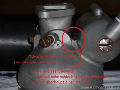

Frage: ich habe da einen klitze-kleine Riss entdeckt (nicht der Rede wert) - Problem ja/nein ?

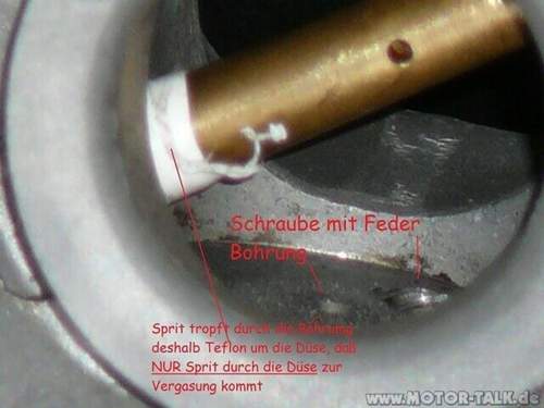

Ich habe um die Düse vorne Teflon gewickelt, damit der Sitz dicht ist ( natürlich nicht übers Loch)
Problem, was meint ihr ?
-> siehe Bilder ...

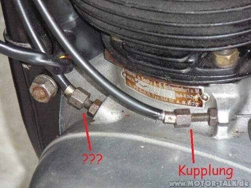

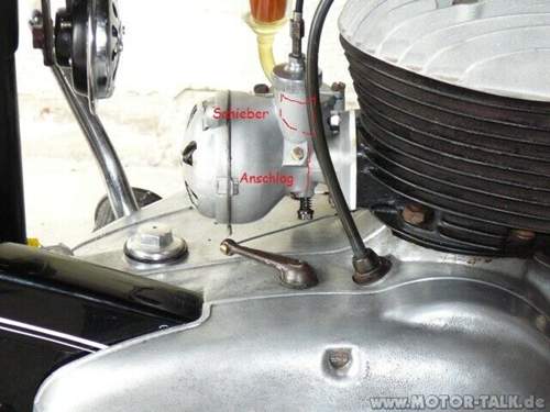

Frage: für was gehört der Hebel, bzw der zweite Boudenzug am Motor ?
-> siehe Bilder ...
Frage: für was gehört die Schraube mit Feder - und wie muß diese eingestellt werden
-> siehe Bilder ...

Die Schraube mit Feder dient der Standgaseinstellung.
Damit schiebst du mit "weiterhineindrehen" den Gasschieber höher,je nachdem wie weit reingedreht
wird.
Der rätselhafte zweite Bowdenzug ist für die schnelle Getriebe Leerlauffindung,egal aus welchem
Gang in den Leerlauf geschaltet werden soll.
Also z.B. auch gleich aus dem vierten.
Da müsste am Lenker ein kleiner Hebel sein,mit dem man den Bowdenzug tätigen kann.
Zum Vergaser Benzinüberlauf,würde ich sagen, das liegt am zu hohen Schwimmerstand.
Prüf mal das Gewicht des Schwimmers,ca. 11 Gramm.
Halt ihn ans Ohr und schüttle mal,gluckert er,ist er voll mit Benzin,zu schwer.
Die Düse mit Teflon abdichten,ist natürlich Murks.
An der Spitze sollte eine einwandfreie Rundung sein,ohne Beschädigung,die wie eine Art Konus abdichtet.
Also erneuern.
Da darf kein Benzin austreten.
Einen Riss? kann ich nirgends sehen.
-> siehe Bilder ...Frage: ich habe da einen klitze-kleine Riss entdeckt (nicht der Rede wert) - Problem ja/nein ?
-> siehe Bilder ...
Eine Dichtung ist hier nicht vorgesehen. Das eigentliche Problem wird sein, dass das Schwimmernadel-Ventil nicht dicht schliesst und der Vergaser deshalb permanent überläuft. Man muss das Ventil zerlegen und reinigen, ebenso die Schwimmerkammer und man muss prüfen ob der Schwimmer kein Leck hat, so dass er absäuft statt aufzuschwimmen und über die Nadel das Ventil zu schliessen und den Kraftstoffstand im Vergaser zu regulieren.
-> siehe Bilder ...
Das ist der Leerlauf-Finder. Die Funktion des Hebels habe ich in meinem Blog erklärt.
-> siehe Bilder ...
Das ist die Leerlauf-Gemisch Regulierschraube. Damit wird die Gemischzusammensetzung im Leerlauf und bis Teillast eingestellt.
