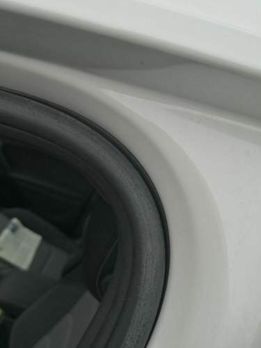

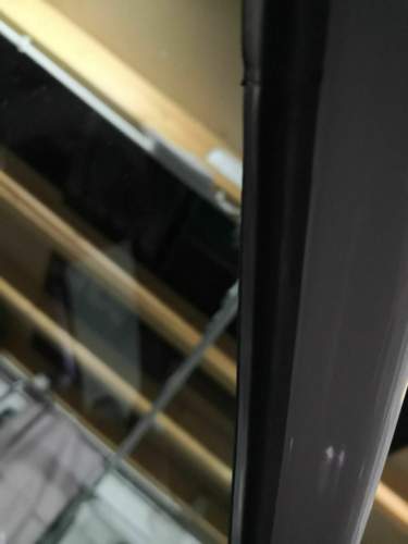

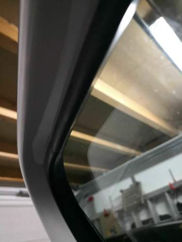

hier noch die Bilder von heute, die Dichtung sollte auf alle fälle nicht hinter dem Fensterblech sein. Immer auf anderen Türen am Fahrzeug vergleichen... die meisten Dichtungen sollten ja richtig sein.

Sorry, aber auf den Bildern ist das schlecht zu erkennen.
Habe mal meine Dichtungen fotografiert. Passt das so?
Bild rechts zeigt die Türe mit der Runddichtung. Blick mal von unten auf die Unterseite , wo die Scheibe aufhört am oberen Anschlag. Also von der Türverkleidung zum waagerechten Türrahmen. Da befindet sich die Dichtung, die ich meine. Ist so ne Dreiecksdichtung. Die war bei mir nicht über das Blech gestülpt. Die Dichtung erkennt man auf deinen Bildern nicht. weil du von oben fotografiert hast.

Habe die Bilder wie von Dir beschrieben von unten fotografiert. Die Dichtung liegt aber mir richtig über dem Blech. (so wie von Dir beschrieben).
Finde meinen Tiguan aber teilweise bei höheren Geschwindigkeiten zu laut. Denke einfach die Dichtung liegt zu "schwach" an bzw. vielleicht ist der Anpressdruck der Tür zu gering.
