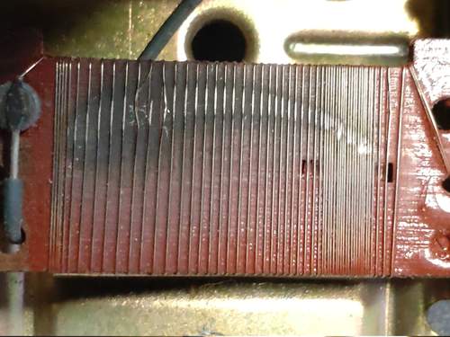

Käfer hatten jahrzehntelang dieses Poti ganz oben im Tank (Schleifer entfernt). Wenn der Draht dünn wurde, brannte er durch.
Trotzdem: wenn ein Käfer brannte (was oft genug vorkam), dann vom Motor her. Hab nie gehört, dass er vom Tank her brannte.
Tankgeber
