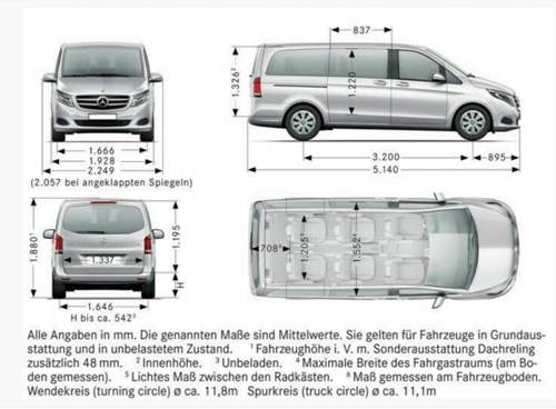

exakte Höhe 447 (BJ 2019) mit Agility Control / Sportfahrwerk 17 Zoll Räder
Mercedes V-Klasse
bei uns steht die Anschaffung einer neuen V-Klasse nach Diebstahl des Vianos an.
Beim Diebstahl wurde auch das Garagentor beschädigt (ein Schwingtor) welches jetzt auch gegen ein Sektionaltor getauscht wird. Jetzt zum "Problem"
Die Garage ist nur 5 cm Höher als der Sturz (der ist genau bei 200cm), so dass vermutlich nur eine effektive Durchfahrtshöhe von 194cm generiert werden kann. Weiteres Problem ist das vor der Garage ein Gefälle von 3° zur Garage führt. Wir würden entspannter schlafen wenn wir wüssten dass er nach dem Umbau rein passt ;-)
Weiß jemand wie hoch ist der V mit Agility Control oder Sportfahrwerk in Verbindung mit 17 Zoll Felgen ohne Reling ist? Im Internet finde ich ein Bild welches 1901mm zeigt ohne Reling.

Die Angabe "1901 mm ohne Reling" kommt gut hin. Das sollte die Angabe mit Standardfahrwerk, also Agility sein. Mit Reling sind das meines Wissens nach ca. 1930 mm.
Das Sportfahrwerk ist nochmal 15mm tiefer.
Das Gefälle sollte vernachlässigt werden können. 3% bedeutet ja praktisch 3cm Steigung auf 100cm Strecke. Oder auch 3mm auf 10cm...
Zur Sicherheit immer vorwärts rein und raus. 😉 Oder eben mit einer "Vertrauensperson" langsam und vorsichtig das rein fahren testen. 🙂

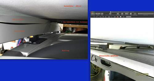

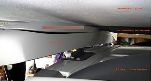

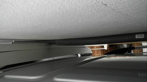

Hab grad bei mir gemessen. Sektionaltor offen 1,96m. Und meine V mit 4matic u Dachreling mit 19Zoll geht da mit genug Luft drunter durch.

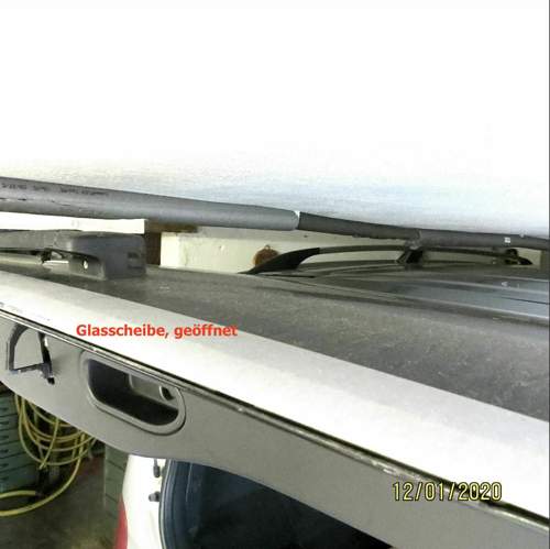

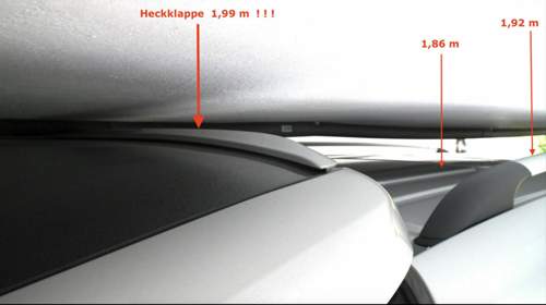

Ich fahre einen Vito, der ab Werk eine Höherlegung (ca. 1cm) hat. Heute habe ich mir die originale Dachreling drauf gebaut und dann mal die Höhe gemessen. Diese beträgt jetzt genau 1,93m. Ach ja, das ganze mit 17Zoll Felgen.
upss
@ConnyCook schrieb am 10. Januar 2020 um 19:41:13 Uhr:
könntest Du ggf mal messen wieviel Platz noch vorhanden ist?
Bei Garageneinfahrt Höhe 1,96 m kommst du selbst mit Reling noch bequem durch.
Auch mit 17 & 18 Zoll-Reifen. (Sportfahrwerk vorh.)
