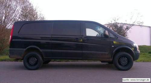

Ich glaube schon, dass man die Vierzylinder ohne Allrad durchaus leicht mit einer 8 vor dem Komma bewegen kann.
Die Optik ist nett, da stimme ich dir zu. Aber gibt doch auch von Terranger z.B. Höherlegungskits? Sicher nicht günstig...
Und auf den meisten Wegen hilft dir der Allrad nicht weiter. Schotterpisten fährt auch der 2WD problemlos. Und spätestens wenn der Wagen an Traktion verliert, schätze ich, dass du mit dem 4x4 auch sehr schnell aufgeworfen bist.
Die Bodenfreiheit büßt du beim 4x4 nebenbei wieder durch den Aufbau des Antriebs ein. Das Verteilergetriebe hängt sehr tief, sodass du einen Großteil der Höherlegung wieder vergessen kannst.

Das ist mir ja alles soweit klar. Mein Ziel wäre wenigsten 225/70R16 fahren zu können und ich finde nix im Netz, wie das möglich sein könnte ohne vorher einen 4x4 zu haben. Vor dem Wartungsaufwand usw. hab ich auch Respekt.
Ich glaube ich bleibe lieber bei Heckantrieb bevor das ein Fass ohne Boden wird. Und die Offroadoptik muss anders hergestellt werden.
