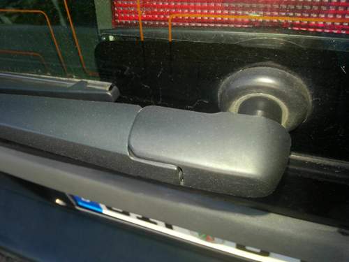

Hy,
denke das Problem haben viele, das der Heckwischerarm rostet, egal was man dagegen tut.
Ich habe diesen zickmal lackiert, den Autolackierer gegeben und am Ende Kunstoffbeschichten lassen von einem Kumpel, dies hielt am längsten 2,5 Jahre, bis er wieder zu gammeln begann.
Nun sah ich immer wieder bei einem andern Kumpel vorbei, da der oft Schrott / Unfallwagen am Hof hat.
Nie hat was nur anähernd gepasst.
Nun wieder einen aus Spass mitgenommen, und diesmal passt.
Und zwar von einem Lancia Xpsilon (siehe Bild, damit ihr auch wisst, welches Modell).
Loch einen Hauch, aber wirklich nur einen hauch größer gebohrt, innen dann mit einem größeren Bohrer die Schräge nachgesetzt, damitdieser schon wieder auf die Verzahnung geht, angeschraubt und fertig.
Ich finde es sieht nun besser aus, da der Knick wie bei originalen weg ist.
Rost gibt es nicht mehr, da dieser aus Kunststoff ist.
Er ist eine Hauch länger als der originale, aber es geht sich alles top aus.
Bild von meinem folgt noch.

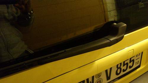

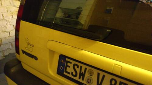

Der Wischerarm vom V70II erste Baureihe (00-03) passt wunderbar und sieht auch sehr gut aus. Auch das Wischfeld ist etwas größer (noch größer!) und er schlägt nicht am Spoiler an.
Heckwischer
Heckwischer-2
@in5minuten schrieb am 1. August 2017 um 09:17:22 Uhr:
Und der übersteht die Waschstrasse? Der ist doch auch aus Kunststoff und sieht entsprechend "wackelig" aus?
Der originale von Volvo schafft das auch wenn du den jeden Tag durch die Waschstraße schickst. Es gibt viele billige Nachbauten. Daher würde ich da auf ein Originalteil setzen.
Über den vom V70-II könnte man nachdenken, rein vom Aussehen her. Aber dann nicht die billigen Nachbauten für 14,50 aus e**y. Und beim Preis des originalen Teils kann ich ehrlich gesagt auch gleich den originalen Heckwischerarm vom 850 holen.
