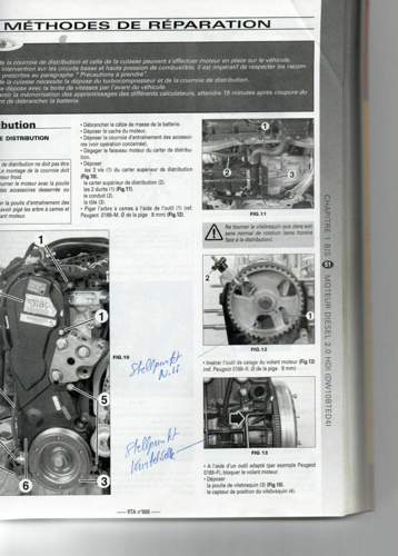

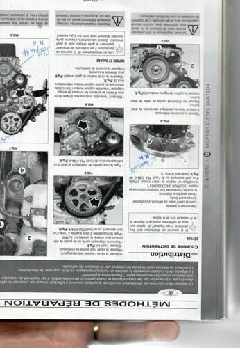

Ah aber. Die schutzverkleidung vom zahnriemen also das was am zylinderkopf angeschraubt ist erlaubt nur je nocke die von mir schon abgesteckten möglichkeiten. Andere sind nicht vorhanden..
.ich hab . Kw in ot arretiert die nws genauso .zahnziemen aufgezogen. Kw -umlek rolle -einlass nw-ausslass nw-wp und dann auf den spanner.
Arretierung aus der auslass nw und gespannt.
Henau so wie om buch beschrieben.
Ich stell mir die frage ob ot wirklich ot ist. Denn wenn laut kw ot ist ist der kolben nicht ganz oben. Ca 1.5 cm bis laufbuchsenende fehlen. Normal?
alle passstifte werden nach dem spannen rausgenommen, dann wird der motor von hand 5-10 touren gedreht in laufrichtung, und dann nochmals gestellt ,wenn dann deine passstifte ohne gewalt wierder in die löcher fallen,sollte der motor richtig stehen, wie kannst du denn sehen ob der kolben oben ist?
Das was du beschreibst ist mir bekannt. Ich kann ja erst keine ganze umdrehung machen. Ich kann das mit dem kolben sehen weil ich die ölwanne ab habe sonst über das zündkerzenloch und ein stäbchen . Etwas nevelieren und die position am stöckchen mackieren.

Bild mit finger zeigt den fix.punkt der kw. Fixiert mit extra angeschaften dorn.

So. Bilder zeigen alle ot punkte und doch dreht der motor nur von 12 bis 16 uhr.
Erklärt mir vieleicht jemand warum ich diesen motor nur in laufrichtung drehen darf und es anscheinend nee sünde ist anders rum zu drehen.
Bild 1 ot kw. Bild 2 ot einlass bild 3 ot auslass bild 4 kontrolle ot 1 und 2 zylinder
