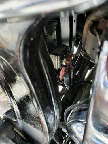

Mir ist heute die Batterie unterm Ar*** geplatzt. Es hörte sich an wie eine Fehlzündung, danach starb sofort der Motor ab und die Harley konnte nur noch ausrollen. Auf dem Bild sieht man, dass es den Deckel gefetzt hat. Die Batterie ist eine HR Bike Power AGM Motorradbatterie YTX20L-BS 82000 12V 20Ah, ca. 2,5 Jahre alt. Batterie war nach Explosion total heiß und ist komplett tot, da ist kein Saft mehr drauf.
Frage an die Fachleute: Habe mir am Pannenort eine Starthilfe geben lassen und bin 12 km mit abgeklemmter Batterie langsam heim gefahren. Können Stator (Lichtmaschine) und/oder Regler dadurch Schaden nehmen?

Warum wurde Batterie heiß und ist geplatzt? Regler defekt?
Wenn du eigentlich ohne Batterie
heim gefahren bist dürft Lima noch OK sein.Da Dein 95 Möpi
keine nenneswerte Elektronik besitzt haste Glück gehabt wenn
Beleuchtung etc noch geht.

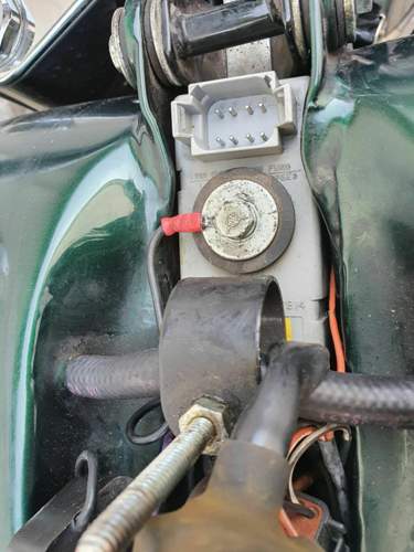

Jauch die Anschlüsse an der Sicherung gleich mit Batteriepolfett ein , Sprayversion, die dringt in alle Zwischenräume ein. Mehrmals wiederholen, wenn die zuvor aufgetragene Schicht getrocknet ist (Lösemittel abgedampft). Caramba/LM, etc. gibt's bei OBI, Bauhaus etc. Kann man mit den offenen Molexsteckern älterer Maschinen ebenfalls machen, auseinanderziehen, einsprühen, zusammen stecken. Dann die Stecker mehrfach von den Kabelseiten aus einsprühen. Macht Korrosion den Gar aus 🙂.

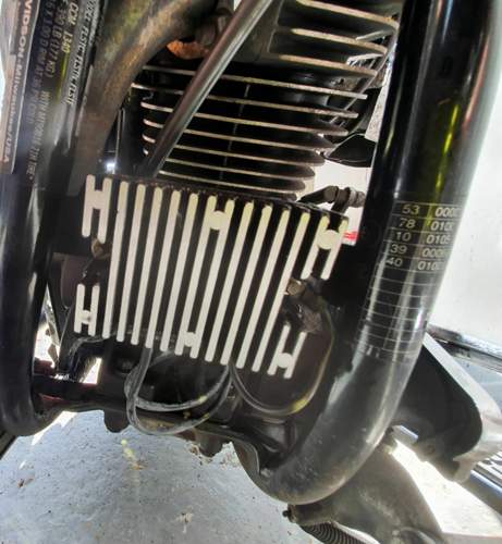

So, Kiste läuft erstmal wieder. Neuen Regler verbaut, Kabel an Hauptsicherung angeschlossen und am hinteren Spritzschutz eingeclipt. Das war die aufwendigste Arbeit - ohne Reifenausbau den Spritzschutz zwischen Hinterreifen und Rahmen wieder einzufriemeln. Kleine Probefahrt, Stator scheint noch ok zu sein ...

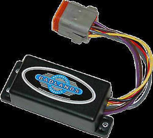

Sämtliche Birnchen erneuert, das Blinkmodul machts nicht mehr, das kommt dann die Tage dran.

Der Vollständigkeit halber: Bike blinkt auch wieder. Da das Blinkmodul ebenfalls zerschossen wurde: Originales Blinkmodul ersetzt durch Badlands ATS-03-B. Vorsicht, es gibt verschiedene Steckertypen. Das Aftermarket-Teil kostet nur die Hälfte des Originalteils. So, ab in die Natur!
